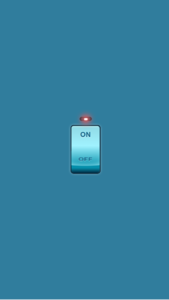

Kjøte selv for noen år siden en wifi smart plug med innebygget webserver, kostet den gangen under 10 dollar. Bruker den til å styre strømmen på det elektriske stengslet. Den er satt opp til å koble seg til wifi nettet i huset og får fra routeren fast intern ip adresse, Har og en port forward i routeren så jeg får fatt på bryteren fra mobiltelefonen når jeg er ute langs gjerdet og trenger å slå det av. Brukergrensenittet på telefonen ser slik ut :
Når strømmen er av slukker det røde signalet.
