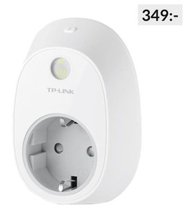

Om du har WiFi hemma är denna trådlösa plug ett bra alternativ. Har själv ett femtontal hemma som styr belysning. Räckvidden inom hemmet är helt OK. Pluggarna har fungerat i ett år nu. Mycket driftsäkra. Du styr pluggen från din mobiltelefon via app. Dessutom kan du följa energiförbrukningen i detalj. Pluggen finns hos Kjell och liknande bolag.
