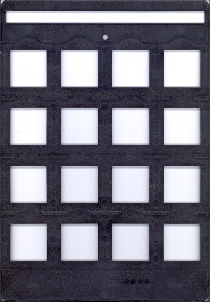

En flatbäddsscanner med diatillbehör funkar hyggligt och framför allt snabbt eftersom flera dian kan skannas samtidigt.
Jag använder en Canon PIXMA MP800 den scannar 4 dia samtidigt tycker den är ganska bra. Använder Canons program MP navigator 2 i Windows 7.

Funkar ju inte så......
Ramen läggs ju på glaset på scannern, och därefter läggs bilderna på!
Så det hjälper ju inte då att ha dubbla ramar i detta fallet!
Vis av egen erfarenhet :)

Jo, men medan den första ramen ligger på glaset och scannas, så laddar man in bilder i den andra. På så sätt så slipper man få onödig väntetid mellan scanningarna. Det tar ju en stund att peta in bilderna i ramen, och det kan man ju då göra med ram 2 under tiden ram 1 scannas.
Det ser ut som bilderna ska monteras i ramen och inte på, men om det är så som du säger Hasse, så vinner man ju ingen tid

Sv: Filmscanner?
Så är det Anette!
Det är bara hål i ramarna....
För att där lägga i dia korten när den ligger på glaset!

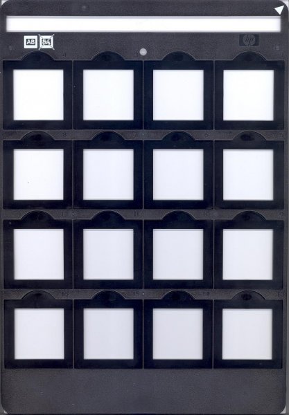

Sv: Filmscanner?
Då är jag med Hasse! Men om man tar en pappskiva och bygger upp dom på och sen lägger den på scannern, drar försiktigt bort pappskivan, bilder och ram ligger kvar på scannern, så borde man ju vinna tid!
Gunillas Kenth
13.484
Hässleholm

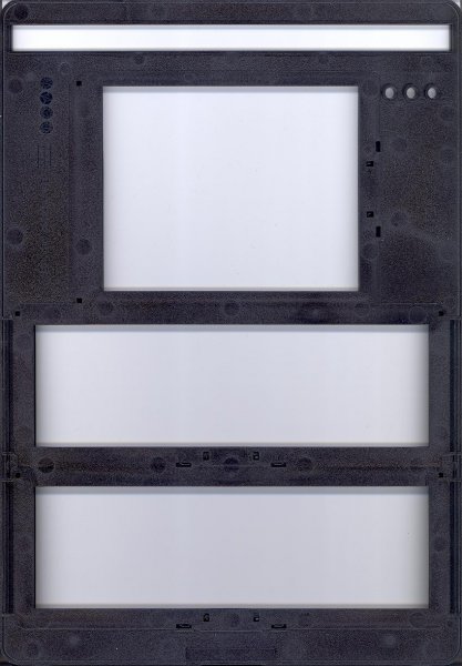

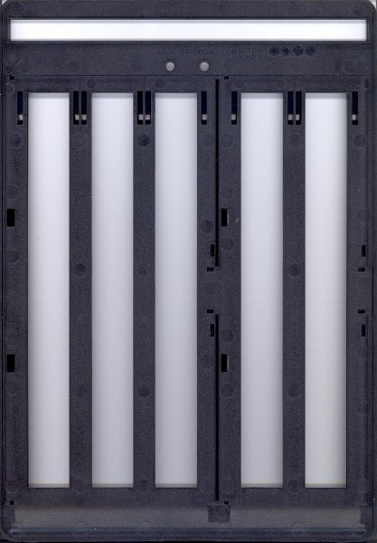

Sv: Filmscanner?
Jag lyfter ut ramen och laddar - lägger i ramen och skannar - lyfter ut ramen och tömmer. Om jag hade haft två ramar av samma sort så kunde jag ladda den andra ramen undertiden som skannern jobbar med bilderna, en bild i taget.
Det ingår ju tre olika ramar i grundpaketet. Det finns MASSOR av inställningar men sen går det undan.
I automatiken hoppar den över mörka och suddiga bilder. Där måste man göra manuella inställningar om man vill ha med det skitet.

Sv: Filmscanner?
Har du en liten kant runt hålen för Dia bilderna?
Som dom vilar på?
Det har jag aldrig sett!
Men bra om det funkar....
Mina läggs bara i hålen när ramen ligger på glaset!
Gunillas Kenth
13.484
Hässleholm

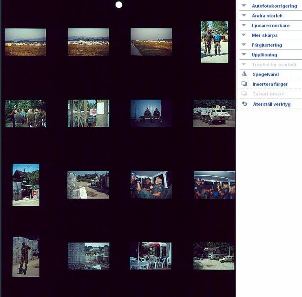

Sv: Filmscanner?
Ramarna är gjorda för hantering av negativ, diabilder mm utanför skannern. Sen lägger jag i ramen på glaset. Locket på skannern är ett "ljusbord".
Förskanning och verktyg
Färdig bild, sämsta upplösning, 53 kb.
