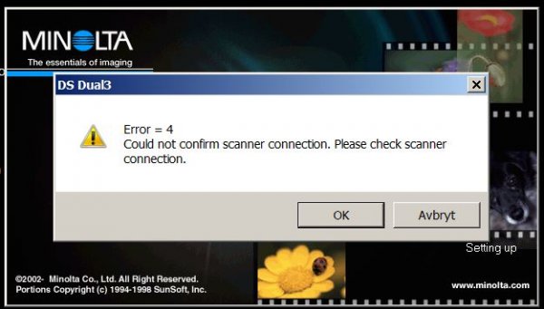

Min gamla filmscanner användes till Windows 98 och nu vägrar den att låta sig installeras i Windows 7.
Vad göra?

Prøv å laste ned driveren for Windows XP - den burde fungere om du har Windows 7 32-bit. Det er ikke laget drivere for nyere windows og heller ikke for 64-bit.

Jag har haft samma problem! Först med min gamla Minolta Scan Dual, den hade SCSI kabel och det fanns inte på de nyare datorerna.
Sen bytte jag till Nikon Coolscan, samma problem uppträdde när jag bytte OS.
Har du till att börja med kollat om det finns tillgängliga drivrutiner på Minolta support?
Sen kan jag rekomendera Vuescan som ersättning för den medföljande mjukvaran där man behandlar bilderna, den är betydligt bättre!
Börja med att kolla efter nya drivrutiner, finns inte det, så testa Vuescan VueScan Scanner Software for Windows, Mac OS X and Linux det kanske till och med räcker med den för att det ska fungera. Ta en trial först, men jag rekomenderar att köpa programmet, det är riktigt bra och många vettiga justeringsmöjligheter, är det t.ex. ett mörkt dia, så ska bilden vara mörk. De helautomatiska programmen gör bilden ljus och oanvändbar.

Har sjekket litt hos Minolta, og forskjellen mellom II og III er at II har scsi mens III har usb. Hadde selv en I med et 8-bit ISA SCSI kort - klarte å kjøre den under XP med et Adaptec SCSI card. Først må en ha en usb driver for scanneren om en skal kunne bruke software. De siste filmer og dias jeg har skannet har vært med en flatbed Cannon scanner med dias option - samme dpi som på Dimag Dual III og scanner 4 dias eller 6 filmruter i en operasjon. Har og brukt samme scanner til repro av svært gamle papirbilder.

Eftersom han iaf har lyckats att koppla in den till sin dator, han hade nog inte kommit så långt med en SCSI-kabel...så lösningen är nog Vuescan iaf

Tack för all hjälp! Jag laddade ner VueScan x64 och det fungerar alldeles utmärkt bortsett från allt gammalt damm som måste åtgärdas på något sätt. VueScan vill tydligen ha betalt för att man ska slippa deras reklamstämplar på bilderna men talar inte om vad det kostar.
