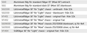

Försöker hitta pris på Fiats original Alu fälgar, hittar inte.
Vad kan de kosta och vad betalar en husbilsfrima i tyskland för dem på ett ungefär?
Kollar på en plåtis som har vikten 3300 kg och de är villiga att regga upp den till 3500 kg, de behöver byta däck och fälgar och erbjöd 15" alu fälgar med nya däck, men jag vill ha 16 och tänkte erbjuda en summa i mellan. Men lite svårt då man inte har ett hum om priset alls , vill inte att de ska bli irriterade då allt löpt väldigt bra fram till idag.

Hur vet man om en plåtis har light chassi eller heavy chassit, försöker leta i Transportstyrelsen app med rätt reg men hittar ingen info.
Om det är en Fiat så kan du mäta bultcirkeln, då denna skiljer mellan light & heavy! Mao så passar inte 16tums hjul från en heavy på en light och tvärtom. Som jag förstått är 16 tum std på en ”heavy”. Men ett light chassie kan vara totalvikt 3500kg ändå. Hur det är över 3500 skall jag låta vara osagt. Men jag misstänker att dom som är uppvägda över 3500 är gjorda på heavy chassie. Finns säkert någon i klubben som är ännu mer bevandrad i detta än jag. Har heller inte koll på vilka bultcirklar det handlar om för light respektive heavy, men det går väl att ta reda på, säkert någon på forumet som vet.

Det finns tre olika Ducatochassier, 35L, 35H, och 40H/Maxi. Alla skiljer på hjulens bultcirkel och tillåtna axellaster.
35L har 15" hjul och bultcirkel 5x118mm tillåtna axellaster Fram 1850kg, Bak 2000Kg
35H har 15" eller 16" hjul med bultcirkel 5x118mm tillåtna axellaster Fram 2100Kg, Bak 2400Kg
40H/Maxi har 16" hjul bultcirkel 5x130mm tillåtna axellaster Fram 2100Kg, Bak 2400Kg och bland annat större bromsar än de andra.
Tillåtna axellaster står på en plåt på balken framför kylaren i motorrummet.
Det finns ju en del att välja på! Tillval 16" fälg för lighchassi!
