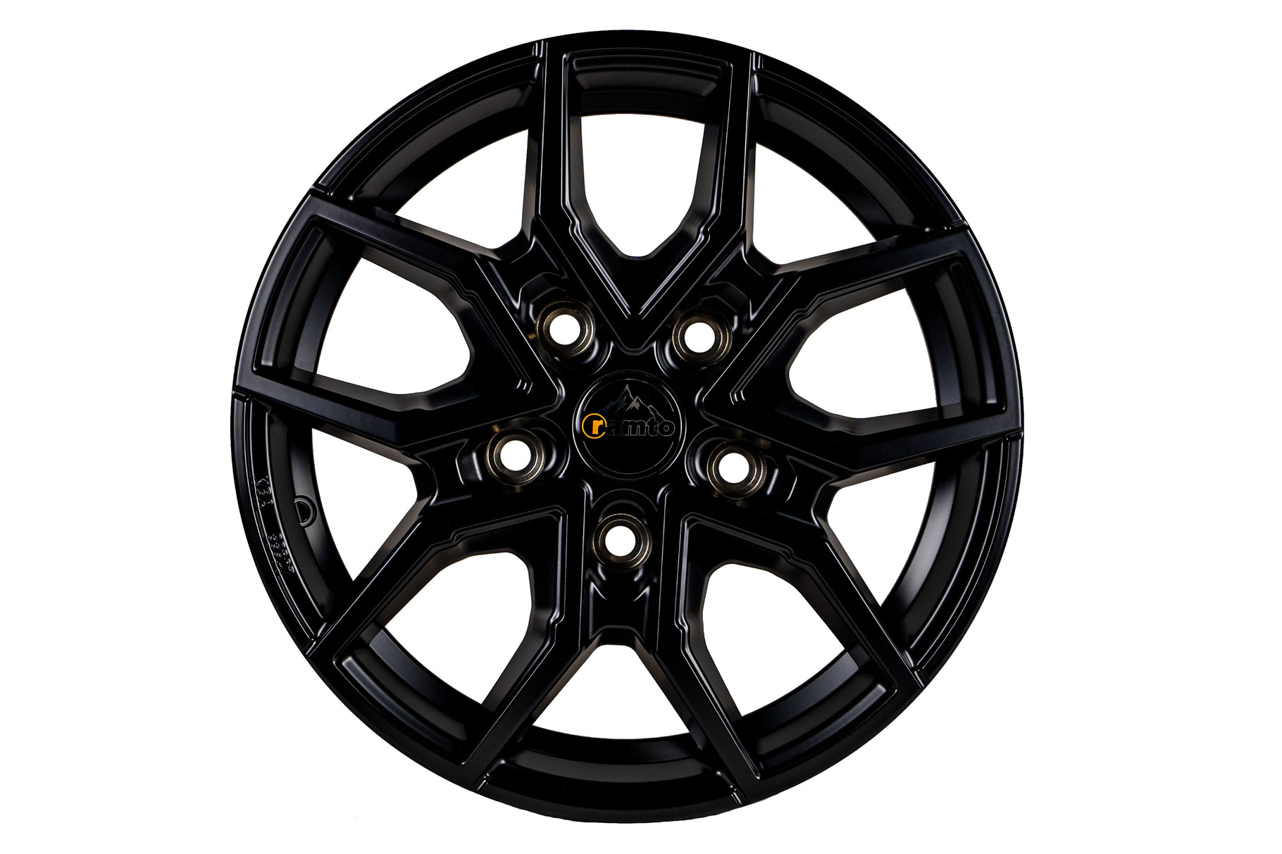

Hejsan här har du lite att välja på från eBay. Är inte säker på bultmönster kontra årsmodell samt light chassit/15 eller 16" fälgar som ThomasA påpekar, så kolla bultmönster om du köper själv.
Man kan ju också välja någon roligare fälg än Fiat original, men om firman skall väga upp bilen så kan det kanske vara svårt att få till egna nya fälgar.
