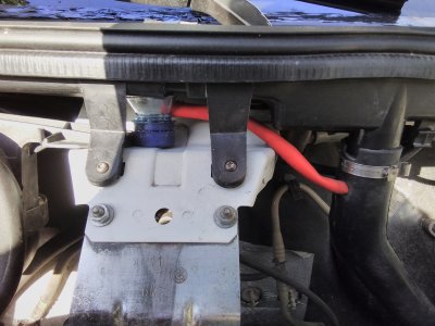

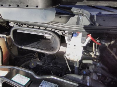

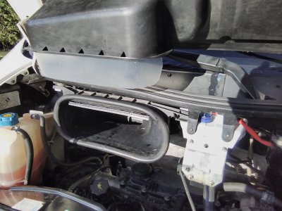

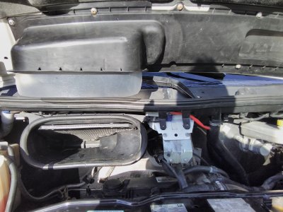

Vatten rinner in överallt i motorn. nu har vi tagit tag i det ordentligt.
Borrat upp dom små hål som är för små på yttersidorna tätat med mycke svart silikon vid fönstertätningen
Först plocka jag isär allt och gjorde rent, det går inte att få ihop dom två halvorna så där får man ösa på silikon plus att det måste borra ett nytt hål för där blir vattnet stående för att skarven är i vägen, tror det funkar nu. Skickar några bilder på min lösning.
Jag använde svart "silvertejp" i nederkant på vindrutan i 5 år på min 2007. Bytte tejp ett par gånger men det blev torrt i motorrummet!
