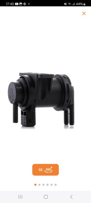

Hej, jag har problem med att den ryker svart vid belastning typ segdragning uppför backar och dylikt. Luftfilter är bytt, turbon läcker genom väldigt lite olja. Den går som den ska och det finns inga felkoder. Någon som varit med om detta?
Med vänlig hälsning, Urban.
Kan även vara denna tryckomvandlare som sitter i en plåt i mitten under torkarna. Den styr EGR ventilen. Den är lätt att byta själv. Sitter med 2 muttrar. En kontakt och 2 vacumslangar när jag drar ut och pluggar vacum slutar den ryka.
Typ denna.
    215,7 KB · Visningar: 10

Pluggar man båda vacumslangarna?
bara den som sitter på förarsidan den vänstra. Men min fick lite orolig tomgång så jag kopplade in den igen och har beställt en ny på autodock. En bilmek på husbilar sa att det är ett vanligt fel att när dom ryker så beror det på den ventilen. Drar mycket soppa och ev går dåligt så är det denna det är fel på. Jag pluggade ena slangen och tog en helgtur på 20 mil och den rök i princip inget.. men bara pyttelite när jag provocerade den med enorm segdragning på låga varv.

Håller med om EGR ventilen. Tyvärr gör den förbränningen lite kallare. Så Dieseln vill "spika" lite när den är pluggad. Även tomgången blir lite oren. Men kan vara olika i olika bilar. Bara prova sig fram...

Jag ska prova det som en första åtgärd och se om det löser problemet med röken, isåfall så byter jag den. Kan den vara trasig utan att generera en felkod?
