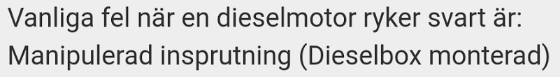

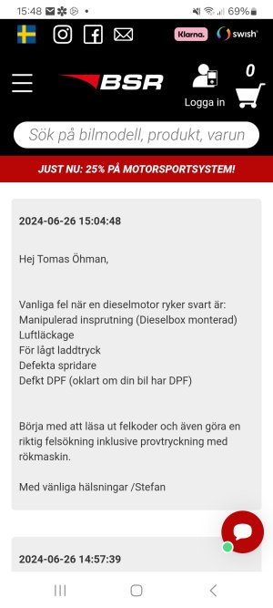

Din insprutning är manipulerad.
Ingen felsökning värd namnet kan ske före motorn/motorstyrenheten är återställd till original.
Det hjälper inte att "det har funkat tidigare".
Förtydligande för de som inte vill/orkar läsa hela tråden.
"Ingen trimbox, den är milt chippad sedan många år. Den ryker svart."
