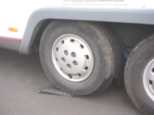

Precis hemkomna från vår resa till Spanien kan jag berätta att;
"Några mil söder om Hamburg fick vi slitbanesläpp på ett av bakhjulen. Jag körde inte så fort vid tillfället så jag hann att stanna innan däcket punkterade eller att slitbanan slog sönder hjulhuset på bilen.
Jag ringde Bosch Assistans som ordnade att ADAC kom och byte hjulet mot vårt reservhjul kostnadsfritt. Hela processen från skadan tills vi åter kunde rulla hemåt tog 3 timmar.
Vid en sådan däckskada hjälper inga sprayburkar eller luftpumpar och utan reservhjul hade ADAC istället fått bärga bilen till en däckfirma."
