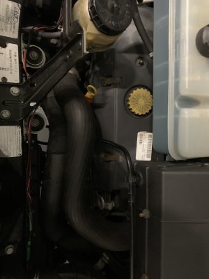

Var ungefär sitter denna turbo? Några foton uppifrån.
Är det någon annan som har en motorhandbok för Fiat Ducato JTD2.8? Gärna med sprängskisser system för system.
EGR-ventilen tror jag mig ha funnit…sitter den på luftslangen efter luftfiltret? En liten sluten svampformad burk.

Följ nedre slangen från luftburken den går till turbon. Den sitter på baksidan av motorn på avgasrörert där det börjar. Syns bäst från undersidan.
