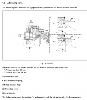

Äntligen! Jag hittade en bra sprängskiss och kunde tack vare den lista ut vad problemet var och varför det inte kom in någon diesel till högtrycks kretsen. Det sitter en liten "lubrication valve" smörjningsventil i inloppet som är fjäderbelastad. Den ska tydligen röra sig när trycket i lågtryckskretsen överstiger 0,8 bar. Den visade sig sitta fast trots att den varit i ultraljudsbad. Det räckte att jag stack in ett litet don och tryckte försiktigt så släppte den med ett litet klick. Därefter kom bränslet in i pumpen och ut genom röret som går till common rail delen.
Hittade sprängskissen i manualen på följande websida Bosch CP1 Manuals - Diesel Injection Pumps
