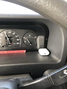

Jag har precis köpt våran första husbil, en hymer från 1998. När jag körde hem den från Trollhättan till Luleå så märkte jag att tempmätaren inte går upp och får således inte upp arbetstemp på motorn. Värmen kommer som den skall så det fungerar iaf.
Testade idag att byta termostat då jag hade en svag misstanke om att den kanske inte stänger som den skall.
Kan tillägga att det låg med en ny termostat i bilen när jag köpte den så problemet verkar ha funnits tidigare.
Efter att jag nu har bytt termostat så går nålen lite högre ( bilden är från när jag körde hem den och röda strecket är hur högt nålen går nu )
Tycker att det blir lite varmare i kupen nu än tidigare så något gjorde det iaf.
Men visst borde tempen gå högre, borde väl ligga närmare 85-90c eller har jag fel?
Vad kan orsaka att den inte når högre i temp?
Snittförbrukningen hamnade på 0,8l/mil när jag rullade hemåt i 85-90km/h vilket jag är helt nöjd med.InkedIMG_5288_LI.jpg

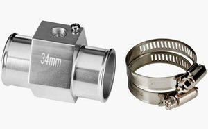

Hej, för att veta i stället för att behöva fundera så kan man montera en givare i övre kylarslangen med hjälp av en sådan här mellanbit... Ev. från Biltema.
och sedan en enkel mätare som visar rätt värde på vattnet som kommer ut ur motorn och då visar den temp som termostaten verkligen öppnar vid, med kanske bara några grader fel.
Det är ju inte heller alls ovanligt att gamla original tempgivare i motorer inte längre ger rätt mätvärde till instrumenten på panelen, och jag har en känsla av att de ofta ger en för låg tempinfo upp till instrumentet.
M.v.h. JANKRO.
