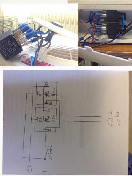

Sacce- I annonserna nu står det att man kan blåsa in eller ut luften, genom att skifta polaritet. Är det det du menar med att du byggt om den?

Sv: Fiamma turbo kit - lös flyttbar fläkt
Ok jag förstår. Var köpte du polvändaren? Såg bara en på nätet som kostade 3x mer än fläkten.
Jag tillverkade det sjkälv ... köpte två slutande 12v relä från biltema ..dom inryms i "batteriboxen"..
Kan du förklara hur, för en som inte är så hemma på det elektriska?
Hej .. Jag skrev fel att relä ska vara slutande det ska vara växlande.. Gjorde en enkel skiss hur jag har kopplat se bild .
Reläs Art nr 42303 hos biltema.
Har jag fattat det rätt, att din "mojäng" sitter mellan fläktens strömbrytare och motorn?
