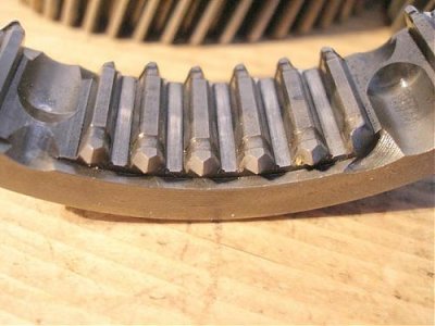

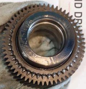

Och här har du en bild på ett drev i princip helt rensat på ingreppskugg som jag också fått nyligen.

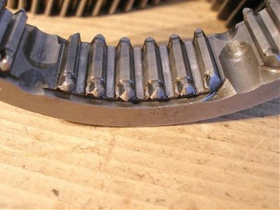

Det är ju möjligt att det går att använda din synksats som sitter i bilen för den stora ingreppsringen går att vända på då bara ena sidan används till femman och brukar därför vara ok. just i taggarna om den aldrig blivit vänd tidigare.
Den använda och slitna/stukade sidan på en rings bommar som alltså går in i drevets ingreppskugg och som absolut inte skall användas igen tillsammans med nya delar.
Den oanvända sidan på samma ring.
Men det kan nog vara värt att få hela uppsättningen ny kan man tycka, för bommarna och andra saker är säkert lite slitna och uppglappade, och inte minst synkringen som skall suga fast i konan på nya drevet bör ju vara perfekt från början.

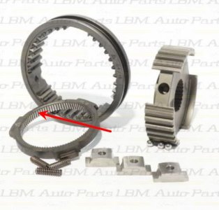

Hej, utan att gå för djupt in i funktionen för då behövs det mer bilder och pilar m.m..... Men kulorna med sina fjädrar håller ringen i läge i mitten, eller i läge åt ena sidan när växeln är i, eller egentligen när drevet är fastkopplat till utgående axel för att beskriva verkligt vad som händer.
(Det finns klicklägen på axlarna som flyttar gafflarna också, och den funktionen gör samtidigt att när en växel är i så kan inte en växel till kopplas till utgående axel...... Vilket skulle frambringa en fullständig explosion i lådan.)
Anledningen till att ringen har två användbara sidor är att den ring som sitter som ex. mellan 3'ans och 4'ans växel är likadan och då är fri i mitten som här och trean ett klick åt ena hållet och fyran ett klick åt andra hållet....... Därav använder man samma gaffel och flyttar ju inte växelspaken i sidled utan till trean och sedan rakt, klick, klick till fyran. När man sedan flyttar växelspaken i sidled så innebär det att man kopplar in en annan gaffel... ex. gaffeln till ringen mellan ettan och tvåans växel i stället.
Jaaa, kort sagt det är därför man har en möjlighet att vända på ringen till femman om man skulle satsa på enbart ny drevsats, för femman har ju ingen 6'e växel "på andra sidan ringen".
Den tunnare ringen om du menar den med räfflor är den omtalade synkringen, den är lite konisk vid räfflorna och ytan på drevet vid pilen har motsvarande kona.
När man börjar lägga i en växel så gör ringen och drevets kona med hjälp av fjädertrycket och kulorna att ringen som snurrar med utgående axeln varvtal tar med sig drevet och sätter exakt samma varvtal på det... när man sedan gör sista lilla rörelsen på spaken för växelläget så trycks ringens (förra inläggets bilder) taggar in i de omtalade ingreppskuggen på drevet och då är just den växeln fastlåst till utgående axel.
När synkningen är dålig av någon orsak så lyckas inte ringen sätta samma fart på drevet som den själv har utan det slirar lite, och det är då det berömda skrapet hörs när ingreppskugg som inte håller samma fart trycks in i varandra.
(Det kuggskrapet har alltså inget alls att göra med de drivande kuggen på kugghjulen, som nog annars är en allmän missuppfattning.)
Hmm. det får räcka så......... :msn_tongue:.
(Man kan väl också tillägga att när man plockar bort och även plockar ihop dessa delar så har fjädrar och kulor en väldigt stor tendens att för ett ögonblick se vägen till frihet, och det innebär att demontering och montering bör ske med minst ett gammalt lakan utbrett under bilen för när de rymmer så går det för det mesta fortare att köpa nya än att hitta de som är på rymmen.)
M.v.h. JANKRO.

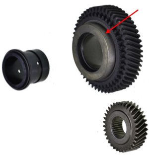

Jag har nu beställt och fått delarna , dvs drevsatsen med 35/58 kuggar.
DREV 5ANS VÄXEL DUCATO BOXER JUMPER DIESEL 1994-2002
Samt synkroniseringsatsen. SYNKRONISERINGSKIT 5AN DREV
Dessvärre är måtten på synkroniseringskitet fel, synkringen, dvs konan som skall passa mot konan i stora drevet, är bara 58 mm, konan på stora drevet är 65 mm
Ingreppskuggarna har även de för liten diameter. samt fel antal ingreppskuggar. 36 istället för 42 st . (Då har jag räknat in de tomma områdena).
Så den kiten skickar jag tillbaka.
Det finns en separat synktring, SYNCHRONIZER DUCATO 280/290, som är besrikven med mått och kuggtal, den ser ut att kunna funka
Även en separerat yttre bussning; SYNCHRO YTTRE BUSSNING M5GT JUMPER,BOXER,DUCATO 1994-2002
Sen får man återanvända kulor och fjädrar från den gamla kiten i bilen.
