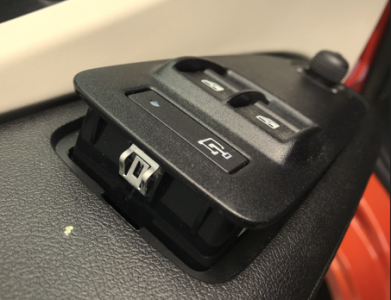

Det räcker med att lyfta upp den lilla panelen där knapparna för fönsterhissarna sitter. En liten skruvmejsel i framkanten på panelen räcker för att lyfta upp den. Kontakten sitter ansluten på ett litet kort under panelen.
peo56
9
Stenungsund
35086
Såg inte ut så på min. Med inte lite våld fick jag upp panelen, men det var i bakkant den skulle lyftas. Och inget kretskort men ett skarvdon för den kabeln. Såg helt ok ut, kopplade ur och det blev - - - på panelen, men 59 igen vid inkoppling. Lite kontaktspray gjorde ingen skillnad. Så det är nog att leva med detta tillsvidare.
