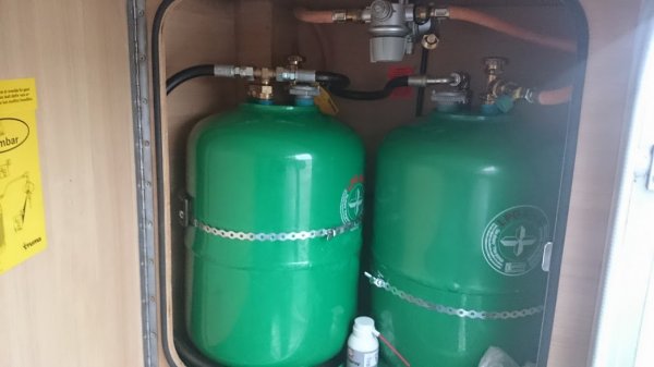

Jag har två gröna tankflaskor i min bil ,fungerar perfect förutom att ena flaskan
slutade fungera med sin automatiska 80% ventil och blev fyld till 100%.
Som tur var hade jag en tryckmätar på och den visade fult tryck och regulatoren blev kass.
Jag fikk släppa ut en del gas innan tryckmätaren visade nomalt tryck.
Sen fick jag kolla trycket varje gång jag fyllde,det gav sig sen till slut efter
3 påfyllningar. Men nu får jag meta trycket varje gång jag fyller innan jag slepper på trycket till regulatoren.
Ingenting är foolproof?
