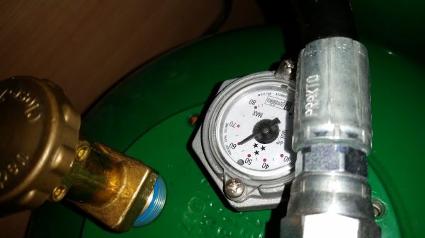

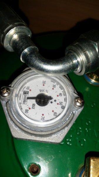

Man köper inte en mätare utan man köper en LPG-flaska och den har mätare påbyggd från början, dessa flaskor (Prakto) säljs vad jag vet endast av Gasoldirekt, Billig gasol, Gasolflaskor, Gasolkamin, Skepplanda/Ale, FjärÃ¥s i Sverige.
Med dessa flaskor monterade så tankar man gasol på samma sätt som man tankar Diesel, dvs dom sitter fast monterade i bilen och påfyllning sker med dessa kvar i fordonet.
Se länken nedanför där jag satt ihop en liten hemsida som förklarar hur det fungerar.
