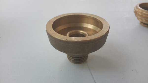

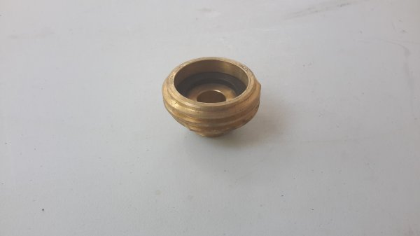

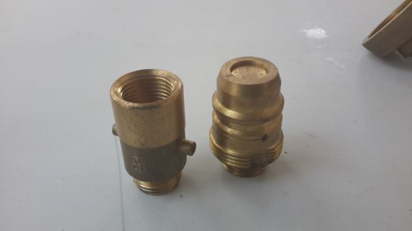

För att det inte är tillåtet att fylla vanliga gasolflaskor då dom saknar fyllnadsstopp vid 80%, men du har inte vanliga flaskor utan du har tankar/tankflaskor, och dessa har ett inbyggt fyllstopp som gör det tillåtet och säkert att tanka på dessa stationer.
Har du dom fyra adaptrarna?
I tyskland använder du den grovgängade, i Sverige/Italien/Kroatien mfl så använder du "Dish"
Bygg inga egna kopplingar... använd dom fyra som finns.
