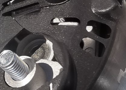

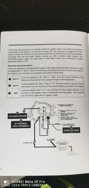

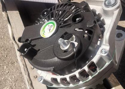

På min bil har jag vad jag kallar en falsk D+... Vrider jag om tändningen så blir det 12v i D+ kablen.... Och motorn är inte ens igång... Det är säkert byggt så..
Men nackdelen är om jag vrider om tändningen så får ju min Regony dc-dc booster en signal och tror att den skall ladda...
Och nästa gång jag startar motorn så laddar inte boostern... Då den kommer ihåg förra "start signal" och tillåter inte en till..
Så nu undrar jag går det över huvud taget att ha en äkta D+ signal på våran Ducato tdj2,8.. Eller finns det andra lösningar..?
Jag måste nu norsk resetta boostern för att den skall ladda när motorn är igång..
