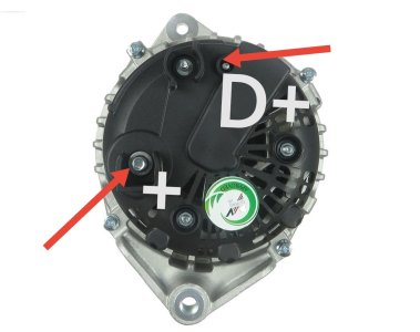

Vart tycker du jag skall leta efter D+:en.... Förutom där kablen är redan kopplad på generatorns utgång för D+..?
Här är en bild av baksidan av generatorn för att underlätta det för dig

Inlägg #39 har ett bra förslag. Ett annat är att söka rätt på ett kopplingsschema från FIAT och se vart D+ tar vägen från generatorn. Det bör finnas en användbar signal på en plint någonstans i kupén.

Skall det vara så svårt.... Det finns ju en D+ på generator.... Men en annan kabel från tändningen går också till D+ så när jag vrider om med nyckel så kommer ju +12v ut i denna kabel som sitter på D+.... Sen spelar det ju ingen roll hur många kablar som sen är kopplad på D+.... Alla kablar får då ju dess 12v från startlåset utan att motorn är igång...
Jankro är inne på en intressant sak..... Skall kolla detta i morgon.... Men jag är 99.99% säker på att laddlampan när den lyser att den lyser som den skall.
Däremot undrar jag behövs denna kabel från täningslåset.. Tar jag bort den kommer laddaren att ladda.? Någon skrev att generatorn behöver 12v för att få igång laddningen... Då kommer ju nästa fundering skall då 12v kopplas till D+ för att få igång laddningen..

Ok, så då vet du att det finns en fungerande d+?
Som jag skrivit tidigare så finns det en D+..... Men jag vill inte påstå att den fungerar som tänkt, eftersom en kabel från tändningen laddar upp D+ med 12v utan att motorn/generatorn är igång (falsk D+) .....
Tar jag bort kabeln så fungerar säkert D+ normalt.... Men jag är lite orolig över vad som händer om jag klipper sladden från tändningen

Vet inte om jag missförstått eller missat något inläggen men som någon skrev i på en annan plats "Att mäta är att veta"
1. Vad har du för polaritet Generatorns D+ när tändningen är tillslagen innan motorn startats.
2. Vilken polaritet är det när motorn är igång.
Har du en skillnad här bör du kunna koppla din Regony dc-dc booster här.
Har du + i båda fallen skulle jag prova med att sätta en lampa emellan och mäta om det blev någon skillnad på polariteten i de ovanstående fallen.

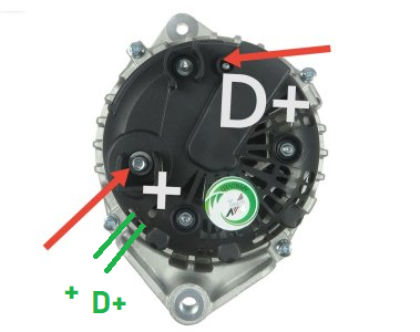

:twitcy:Da er det nok ikke boosteren som tapper startbatteriet, for den strømmen boosteren vil ta fra lyset er strømmen til boosterens D+ som nok er langt under 1A
D+ på din generator er på en av de kontaktene jeg har merket grønt om det er koplet ledninger dit. Er det bare en tynn ledning som går til generatoren, der du har merket D+ eller jeg har merket er det D+ Står nok ikke merket D+ på noen av dem, men f.eks. T1 og T2
Ved å måle spenningen på de kontaktene når det er koplet til og tenningen på, vil den som viser 0V er noen få V være D+, den andre vil vise 12V eller batterispenningen. Når motoren går vil man måle batterispenningen på begge 2.
Ville også målt hvor mye strøm som D+ på boosteren trekker og er det 0,5A eller mer, ville jeg koplet inn et rele som gir strøm til D+ på boosteren for ikke å overbelaste elektronikken i regulatoren på generatoren

Nja du... Där finns inga flatstift anslutningar.... Du ser bara en metal krans nere i de ovala hålen...

:mad: Da er D+ der du anmerker og det går en tynn ledning dit?
Da kan du kople en ledning derfra til boosterens D+ og du får ikke batterispenning på den ledningen før generatoren lader.
Foreta den målingen jeg nevnte i tidligere innlegg med at det er ca. 0 V på kontakten med tenningen på og motoren står stille og ca. batterispenning på den kontakten når motoren går.
Ville også sjekket hvor mye strøm som går til D+ på boosteren og evt. koplet inn et rele om strømmen er høy.

Muskatten, du talar hela tiden om att det går en ledning från tändningen till D+ på generatorn! Det får det inte göra om du vill ha en äkta D+ signal!!! Ett sabotage av D+ signalen helt enkelt. Sen är det en annan sak att det inte går att belasta D+ med hur mycket som helst utan att spänningen sjunker för mycket och då får man koppla lasterna via ett relä!
Alltså fram med avbitaren, och mät sen vad D+ spänningen blir efter att generatorn snurrat iogång!
