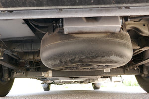

Det var lite svårt att få till bra länkar, men kanske www.alugas.se. Det är genom CarthagoAnders i Hbk jag har fixat det. Honom når du direkt på anders@led2u.eu allt enligt annonser i husbilstidningarna. Jag kan i alla fall bidra med en bild på hur det ser ut under vår bil.

Vi fick gasoltanken monterad av Kylinge, fungerar perfekt.Vår plåtis är en Malibu 6 meters med låg långbädd,därför får man bara plats med två femkilosflaskor och det blir jobbigt att jämt jaga gassäljare .Dessutom så har lärt oss genom åren att tank är bäst om man åker utomlands mycket, fyllning finns nästan överallt.Dessutom så blev gasolutrymmet ledigt för vår Cobbgrill(gasol) verktygslåda m.m.
