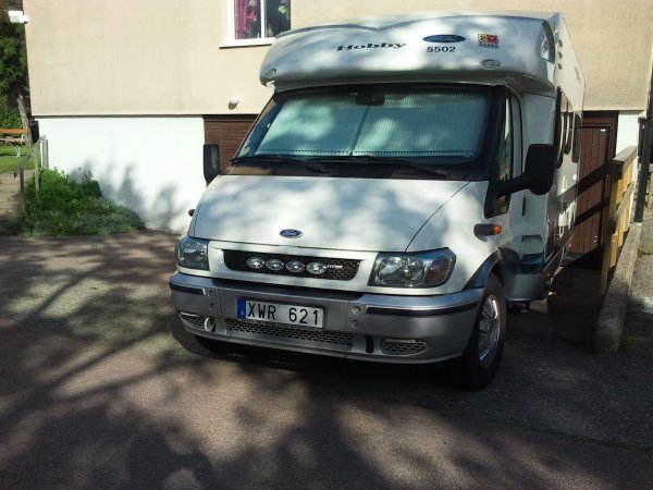

Sv: Förslag på var man kan montera extraljus på en Fiat Ducato 2011
Våran bil är inte Fiat men kanske principen kan användas i en Fiaten också!!
    1,5 MB · Visningar: 32
