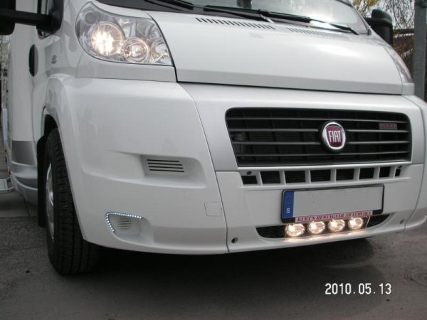

Hej! Tänkte försöka få till ett bättre helljus på min husbil. Bilen är en Fiat Ducato 2011. Men var ska man få plats att montera dem på ett snyggt sätt? Har funderat på en ljusramp under nummer skylten, men tycker det blir lite klumpigt. Vill inte heller montera en kromad frontbåge i fronten. Hur har ni andra gjort som monterat extraljus?

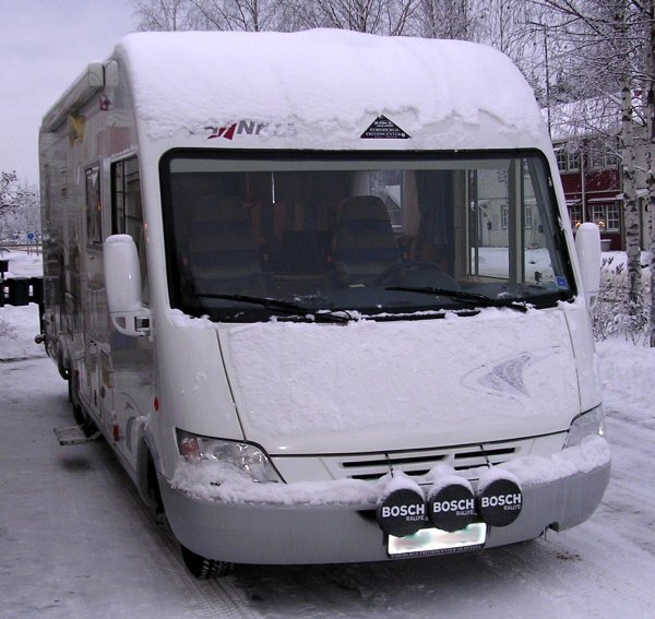

Så här har jag gjort, fungerar kanon bra.
Kompletterat med xenon på halv.

Sv: Förslag på var man kan montera extraljus på en Fiat Ducato 2011
Försök om möjligt att montera högre upp, både räckvidden och spridningen ökar radikalt! :)
Jag har monterat fjärrljus i dimljusöppningarna samt delat en ramp i två delar och monterat i "fotstegen"

Samma typ av lösning borde fungera för dig, med en hållare bakom skylten och några stabilseringsstag. Se till att få monteringen vibrationsfri...finns inget värre än ljus som fladdrar/vibrerar.
Så här sitter mina:
// Bengt
Tack för alla svar. Större lamphus ger mer ljus, helt klart, men jag vill inte montera dit några sådana i fronten, utan vill ha en liten diskretare lösning som ändå ger skapligt med ljus.
Bengt din lösning med en delad ramp i "fotstegen" ser mycket bra ut. Kan du beskriva lite mer hur du har gjort för att sätta fast dem?
/Nilhen
De dubbla smålamporna kommer från en extraljusramp med fyra lampor som jag delat på mitten.Extraljusen i dimljusöppningarna är också från en extraljusramp med 100mm lampor.Täckmasken för dubbelljusen är egentillverkad av glasfiberplast. Varselljusen är av Hellas fabrikat och är av LED-typ.
