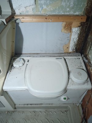

Nu i november har jag rivit, börjar komma fram till friska reglar så dom finns ;) Tyvärr har vädret ställt till det så jag har inte hunnit täta så mycket jag tänkt, så det blir pressening över och fortsatt rivande istället.
Nu måste jag montera bort toaletten för att kunna komma åt det blöta hörnet bakom, någon som har erfarenhet av detta? Jag har börjat skära loss silikonet men vill inte skada något eftersom det fungerar och ska tillbaka på plats sen igen. Bifogar bild!

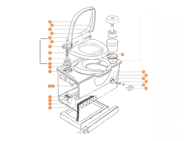

Dessa toaletter sitter på en skena på väggen.
Om du fått loss den från golvet och runt alla väggar och känner att det går att
dra ut den i botten (mot dej) så att den kommer lite från bakre väggen så skall det gå
att lyfta den från väggen. Den kan stå i typ en balja också. Då måste man dra den rakt upp.
Jag har en toa här hemma i garaget om du skulle behöva en i reserv eller ett foto. :)
Tyvärr hittar jag inte denna plåtbit på någon reservdels bild på nätet.
Jag har den inte heller tyvärr. Men jag önskar en bild på den med mått om du får loss din från
silicone och fästet.
PS det kan sitta skruvar bakom en list mot golvet också. DS
Lycka till. //Tony

Det var så ruttet bakom så efter jag tagit bort allt silikon kunde jag försiktigt skjuta den framåt, sen hjälpte en snäll granne till att koppla ur elen som gick till vattenpumpen. Så betydligt enklare än jag trodde! Så nu är golvet uppbrutet så jag kommer åt att byta :D
