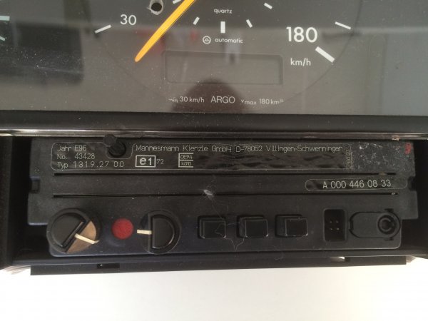

Angående färdskrivare, har en sådan i min bil. Vore kul att testa. Vet någon var man köper diagramblad till den (180 km) ?

Sv: Färdskrivare i Husbilen ?
Beställt :)
Är det bara att stoppa i det i färdskrivaren och ör det någon som vet hur denna fungerar,tex knappar och sånt ?
F.d. 58353
Just den modellen har jag inte varit i kontakt med. Men knapparna till vänster med vita markeringar är troligen för att välja aktivitet(annat arbete, rast/vila, tillgänglig, körtid registreras automatiskt) för förare 1 och förare 2. Förare 1 (troligen den vänstra knappen) är alltid den som sitter vid ratten och kör. Vid multibemanning byter förarna stol och då ska bladen även byta plats, det finns plats för två blad i färdskrivaren.
Här kan du se hur färdskrivarbladen ska vara ifyllda och vad som går att läsa ut av vad nålen registrerat, Färdskrivare - Arbetarskydd
Vore nostalgiskt om färdskrivaren fungerar, den har dock några år på nacken.
ps. Det är 24-månadersintervall på besiktning av färdskrivare.
