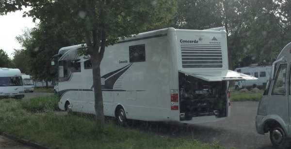

För mig blir det nog enklast att fixa ett släp med max 2299 kg totalvikt så att jag max kommer upp i 7499 kg tågvikt. Gäller bara att hitta rätt släp som klarar v70n.
Det borde väl vara mer ändamålsenligt med ett sånt här ekipage? Men har iofs ingen aning vad totalvikten är på det...
Det är säkert bättre än vad jag har men det har också ett par nackdelar.
Den största nackdelen är att priset på en sådan bil är för högt för mig.
Det går att hitta en Concorde som har bilgarage och stannar på 7200kg.
Tyvärr är bilen då en ganska liten bil i form av en Smart.
Det finns inga garagebilar som idag tar en Volvo V70 vilket är den bil vi har i familjen och att byta till en Smart som familjebil blir nog litet för litet tyvärr.
Om någon skulle bygga en garagebil som tar en stor volvo så väger den nog över 7,5 ton och för övrigt skulle jag behöva en lottovinst eller dyl för att köpa en sådan bil. Jag klarar nog att hitta en biltransportkärra som lastar volvon men med en totalvikt som håller tågvikten under 7,5 ton. Det blir också mycket billigare än två bilbyten som jag inte vill göra då jag är rätt nöjd som det är:)
