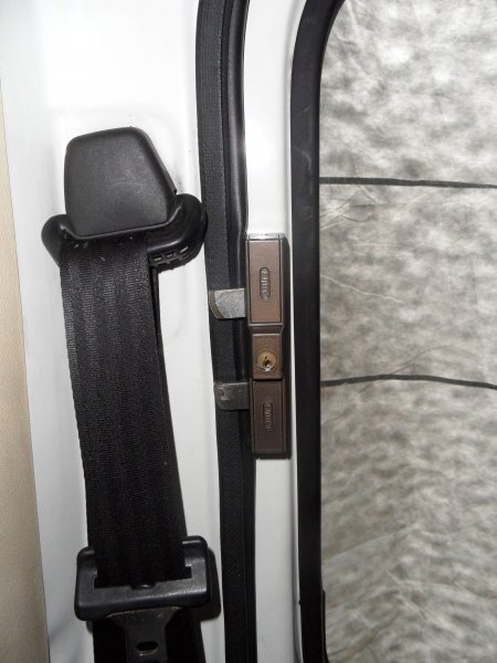

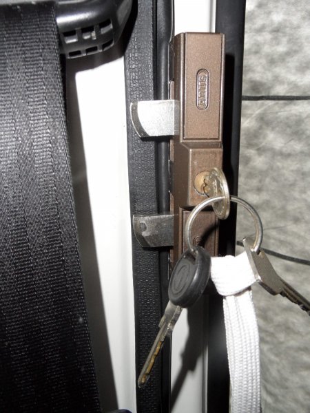

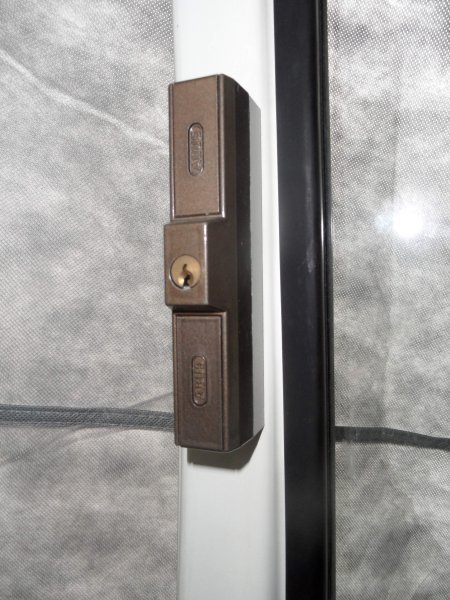

Jag har Abus dörrlås köpta i Tyskland. Vet inte var eller hur mycket . Men de ska gå o leta upp mvh/johnny
    1,2 MB · Visningar: 14
    925,3 KB · Visningar: 13
    907,7 KB · Visningar: 10

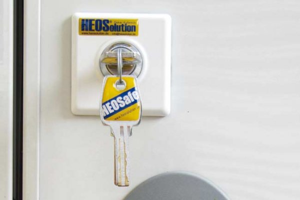

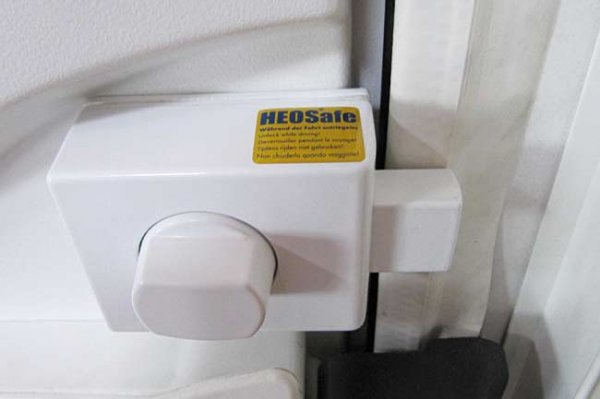

Det finns även Heosafe, snyggare utanpå men med låset på insidan av dörren vilket kan vara svårt att få plats med... runt 350 EUR för 4 st HEOSystem - Ein Schlüssel für bis zum 5 Schlösser.
    16,1 KB · Visningar: 16
    15,4 KB · Visningar: 17
