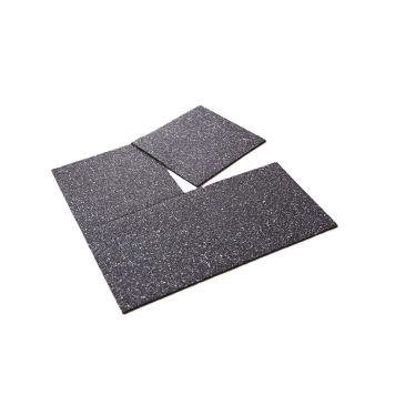

Jag har ljuddämpat min bil genom:
Tunga ljuddämpningsmattor i förardelen, under original heltäckningsmatta. Jag köpte dessa mattor på Bauhaus, dom marknadsförs för att läggas under tvättmaskin/torktumplare. Dessa mattor är hårda och mycket tunga, inte som vanlig motorrumisolering.
Jag hittar dom inte på hemsidan, så ingen länk.
Det andra var att jag isolerade med vanlig gullfibermatta under instrumentpanellocket.
Resultatet blev mycket bra.
Hej Michael! Är det dessa Du menar?
Michael S
5.346
Kungsör
19308
Japp, det är det.
