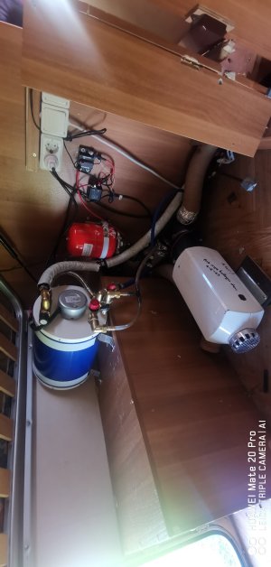

Jag har hjälpt en kompis att slänga ut trumman och installera bla. en 12/230v Varmvattenberedare samt en 2L expansion kärl...
Allt är köpt från U. K... Och en installation manual följde med där det framgår att expansion kärlet skall monteras på varmvatten sidan straks efter VV..
Jag har monterat den på kallvatten sidan efter pumpen...
Kompisen visade mig några husbil videon där de varnar för att sätta expansion kärlett på kalvattnet....
Men hur mycket jag än funderar så förstår jag inte vitsen med att sätta den på varmvatten sidan.......
Så nu undrar vi hur hade ni gjort.. Och kanske ni vill berätta om varför ni gjort som ni gjorde...
Tusen tack för era svar...
I U. K var det ju en tid då man monterade + i chassit på bilar.... Och vad jag vet så har de idag fattat bättre.... Men tydligen har de fler problem... Eller?

Innan jag monterade Vv beredaren så blåste jag luft in genom in och ut anslutningen... Luften flöt lät genom båda håll... Så vi misstänker att det inte finns någon backventil på vv beredaren ... Och vi ser inga pilar som antyder att det finns en backventil... Även om den engelska manualen säger att den skall finnas en :wideeyed:
I dag testade vi att värma vattnet........ och inget sprängdes. :twitcy:
Vv beredaren har också en säkerhetsventil som löser ut på 3bar...Så just nu känner vi oss nöjda med installationen..
