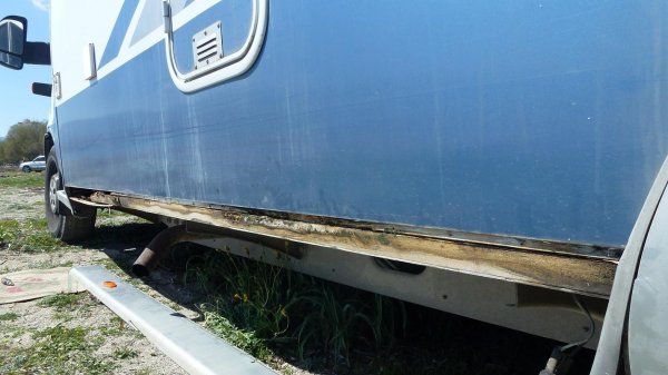

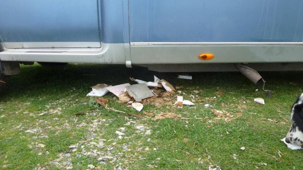

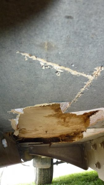

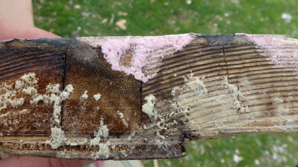

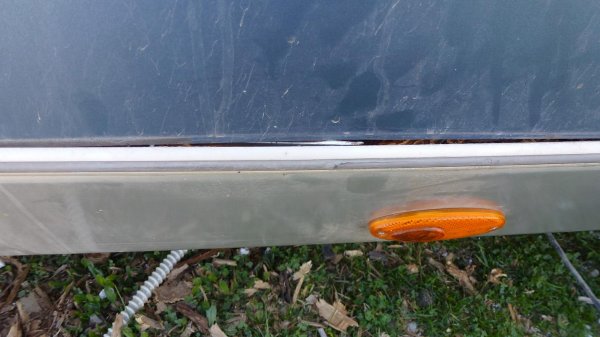

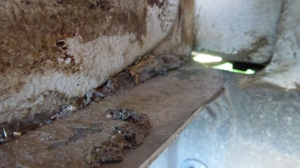

Hej kära Hb-vänner.....
Jag vet inte om detta kommer fram då min nätuppkoppling är så fruktansvärt dåligt, sällan över 10 kbt/sek......
Jag sitter just nu nere på Pellanponesien (utanför Gythio i Grekland).... och tänkte vara lite duktig, jag har retat mig på en list som sitter i skarven mellan bildel och bodel (HOBBY 700 med dubbelgolv)... sista tiden har den buktat ut och det har blivit en glipa mellan listen och karossen....så jag tänkte fixa till problemet.... men hur jag än försökte så får jag inte loss listen trots att jag värmde lite på listen.... så jag tänkte jag får lägga mig under och se varför den sitter så hårt.... när jag nu ändå var under hb:en så tänkte jag kolla lite i skarvarna och trycker lite nätt med tummen på plywooden som är underst..... hela tummmen försvann in i underredet.... och efter 15 min hade jag sågat bort en stor bit av underredet.... en bit som är totalt genomrutten.... jag misstänker att skadan är ca 0,5 x 1,5 meter på vänster sida av hb:en.... Vatten har kommit in mellan skarven på underredet och väggen.... röttan har också gott upp ca 5 cm i väggen.....
Nu undrar jag kan man själv laga detta.?.... och hur i fall det går att laga.... jag förstår att jag måste jobba ända in till tort och frisk trä.... men gör man detta underifrån eller sågar jag upp ovangolvet..... tänkte såga i golvet just där inredningen är fastskruvad (alltså efter att jag har skruvat bort inredningen).... för när jag sätter tillbaka inredningen så syns ju inte skarven.... sen finns det väl risk att jag sågar i en tank.... tid har jag... men känner ändå att det är ganska brottom så skadan inte blir värre....
HÄÄÄÄÄÄÄÄLLLLLLPPPPPP. :swoon:!!!!! jag skulle vara tacksam om någon med erfarenhet av mitt "problem" vill höra av sig.... här på forumet ellet till min mobil... 070 4240465
Kram Peter & Wov
    161,2 KB · Visningar: 224
    249,6 KB · Visningar: 182

Hej peter det ser inte roligt ut jag skulle nog försökt att tätat provisoriskt och sen göra om när du kommer hem jag kan hjälpa dig har byggt husbilar läser alltid dina berättelser hör av dig Per

Hej Per... sådana hjälpsamma vänner hittar man bara här på HB-klubben... Stort tack Per.... Det enda problemet är att jag har inga planner på att komma hem.... jag är "hemma".... däremot kan jag ju bjuda dig ner hit så hjälps vi åt..... kanske inte så enkelt.... men tack i alla fall Per.... Nu har jag visserligen en anledning till att köra till Sverige.... men dett hade varit bra om jag slapp....
Kram Peter & Wovi

Tråkigt!
Är det blött så fortsätter det att ruttna, så du måste få det torrt. Sen måste du få till mekanisk hållfasthet o slutligen få det tätt så det inte kommer in mer vatten (ja eller börja med det).
Beroende på husbilens ålder o dina framtidsplaner så får det styra hur "fackmannamässig" reparationen blir och för hur länge det skall hålla.
Om funktion går före form så kan någon form av stödregel fästad nånstans + färg/inplastning lösa problemen temporärt.

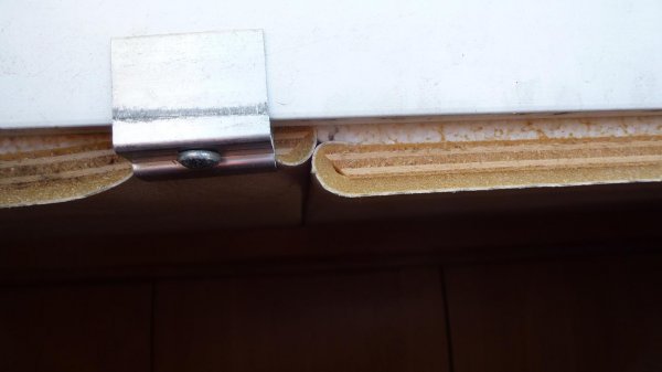

Tack SunCitygirl.!
Jodå det blöta trädet är borta... tog bort det sista i dag.... en list som sitter längst ner i väggen.... den såg bra ut på insidan... men när jag stack en skuvmejsel in i träet... nära yttervägen... då sjönk den in.... lite konstigt tyckte jag.... så jag rev bort listen.... då visade det sig att ytterväggen har en skarv precis vid liste.... men det som var konstigt här fanns ingen tätning vare sig inneifrån eller uteifrån, jag kunde sticka ut en kniv genom skarven.... Och här är problemet.... den som satte ditt yterlisten missade tätmassan.... så vatten har sakta mes säkert tagit sig in den vägen.... Helt omöjligt att upptäcka.... förränn det är försent.... Nu skall jag låta solen torka bilen ca 14 dagar.... men jag måste sätte en plywood underifrån så inte vildkatterna tar sig in om natten....
Jag tänkte göra en definitiv reperation.... men tänker använda fukspärr och typ det man sätter på badrumrsväggen eligt svensk byggnorm.... men vist det hjälper ju inte när fukten kommer utifrån.... Jag får svära över de slarviga husbilsbyggarna.... och hoppas att ingen anna får fukt i sin hb. för det är ett tråkigt ämne.... men vist finns det värre saker.... man kunde ju fått en porsche rätt in i sidan.... det hade antagligen varit mer jobb att fixa....
En vänlig kvinna kom i dag och hälsade på..... hon säger att hon är ganska händig.... och angående lim så rekomenderade hon lim UHU :twitcy:....så hon erbjöd mig sin hjälp..... men tyvärr så var jag tvungen att tacka nej till hjälpen....
I dag är det soligt och varmt ca +18.....
Kram Peter & Wovi

Sv: ETT RUTTET ÄMNE...
Ja enligt dina bilder så är det som bäddat för vatten att rinna efter sidan och ner bakom listen om det inte är tätat ordentligt.

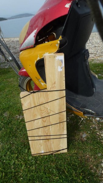

Hej..
Nu har jag varit i Patra hos den firma som HOBBY sa att jag kunde prova med, så slapp jag köra ända till Thessalonikien där HOBBY har en servicfirma..... men det är nästan 1000 km dit. Killen på firman sa att han var god vän med han i Thessalonikien... Ändå hade han inte kundskap om vikten att mäta fram hur stor skadan är.... Han tyckte att det är ingen stor skada utan en ny list där och där... sen en skiva tjof... där och tjof en där, sen tätar man allt utifrån.... Han visade mig en husvagn han hade reparat, den hade haft en stor rötskada mitt på golvet.... Han hade skruvat fast en spånplatta under, diret på den befintliga plywooden men en massa skruvar..... sen hade han svetsat en järnprofil från en sidan till andra för att staga styva upp allt.... när jag undrade om inte spånskivan var känslig för vatten..... svarade han att den skall målas..... inne i husvagnen hade han lagt ett snyggt klickgolv över det gamla golvet så att inget av det gamla golvet syntes....
Kl är mycket nästan 23.30 och jag känner mig oerhörd trött... Hb står i hans verkstadsgarage.... som ser mer ut som en stor röra med gamla husvagnssaker överalt.... Vi bestämde inget utan skall prata vidare i morgon.... och han skall ringa sin kompis i Thessalonikien för att låna en fuktmätare, det tar bara 2-3 dagar med posten så har vi den här säger han.... kl är över 12 när jag kryper till sängs... Wovi har somnat för länge sen.... Jag brukar inte ha svårt för att somna.... men denna gång så låg jag och tänkte på allt han sagt och visat mig.... jag undrar om jag inte slet ut ett lakan den natten.... Somnade efter 03 och vaknade vid 06 tiden..... men då hade jag svaret i mitt huvud..... han skall inte få göra jobbet..... Wovi ville ut så jag släppte ut henne.... det var ganska fint väder så jag gick många rundor på området innan någon annan hade vaknat.... Hans fru är den första som jag möter... vi pratar tyska och jag berättar för henne att tyvärr så har vi olika sätt att arbeta med trä.... och hennes manns sätt och kunskap stämmer inte överens med mitt sätt och kunskap... så jag ber om ursäkt för den tiden vi har tagit av dem.... Och säger att jag kör i dag.... En halv tim senare kommer hennes man..... han kan knapast någon tyska.... men vad jag förstår så säger han att han har inga problem med sitt arbete.... sen undrar han om jag vill köra nu.... Ja det är lika bra....
Jag har nu bestämt mig att inte låta någon grek laga skadan.... Jag tror att då de lever i ett varmare klimat.... så tänker de annorlunda när det gäller hur man lagar en skada..... det syns tydligt på många hus hur de bara har lappat över med olika material... Jag vet ett snickeri i Gytheion som jag kan få hjälp av så jag tänker köra tillbaka till Gytheion.
Jag hittar en byggfirma här i Patra..... PRAKTIKA.... så jag får se om jag kan hitta vad jag behöver.... Det är som att gå in i ett BAUHAUS varohus..... här är nästan allt och lite till.... men inte någon såg som jag kan använda.... köper lite furu reglar och lim.... samt snygga fina gardinstänger i aluminium....de är smäckrare och finare än de jag har i plast till myggnätet över sängen.... Men någora styrenskivor hittar jag inte.... och när jag undrar om polyuretanskum har slutna eller öppna celler så vet de inte.... så skummet kanske jag måste köpa från Sverige....
När vi åker genom Kalamata så ser jag samma företag och tänker kanske de har den sågen jag tänkter mig..... tyvärr så hittade jag ingen..... men däremot en helt ny maskin från BOSCH hittade jag...... och den tror jag är mycket bättre än den jag tänkte från början.... och sen är den sladdlös..... men mer än dubbel så dyr..... efter att ha fått en liten demostration på maskinen så bestämmer jag mig för den..... det blev en BOSCH PMF 10,8 Li.... Men den kan jag nog också ta bort gamla limrester med då den har många olika verktyg....
I dag är det söndag och jag är inte än tillbaka i Gytheion än.... men jag har inte brottom....
Kram Peter och Wovi
Jo.! en sak till.... Jag är så gott som 100% säker att tillverkaren av H-bilen har lagt på det nedersta golvet en plastmata... för när väl vatten kommer in så skall skadan bli så stor som möjlig...:swoon:

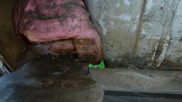

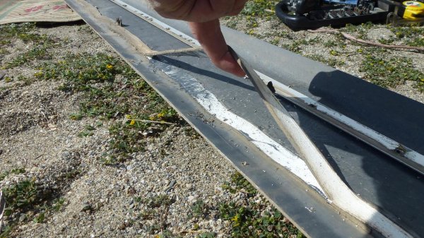

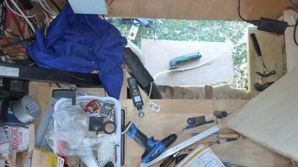

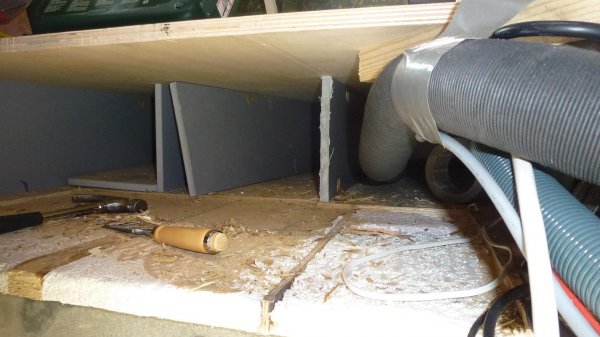

Nu har jag varit en stund i Gythion..... Jag började genast att gå på själva h-bilen.... Och då ser jag det som jag mest fasade för..... skadan är större än jag trodde.... än så länge är det hela västersidan..... jag såg också att fabriken har lagt på tättmedel på listen..... men bara på den nedre delen.... hur HOBBY har tänkt fattar jag inte... men den firman behöver nog lära om....
Min nya maskin BOSCH PMF är helt fantastisk att jobba med.... den sär lätt i träett och till min förvåning så kunde jag oerhört lätt ta bort fogen som de har limmat träett mot aluminumet.... det var som att skära i smör..... och lätt att göra raka snitt med... man kan börja i trädett precis vart man vill... den bara sjunker in..... så jag vill starkt rekomendera denna för dem som renorverar sin H-bil eller vad det nu är..... Som jag sa så är jag tillbaka i Gytheion.... med mycket dålig uppkoppling.....så jag hoppas att några bilder kommer med....
Kram Peter & Wovi
    180,6 KB · Visningar: 138
    342,3 KB · Visningar: 128
    446,9 KB · Visningar: 124

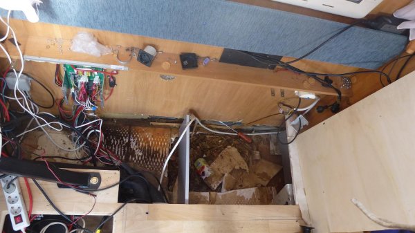

Hej .!

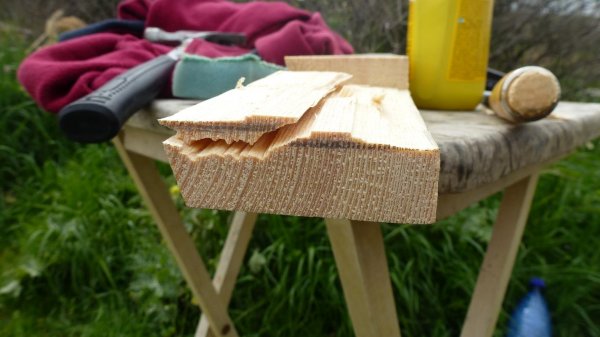

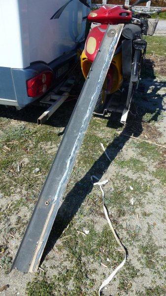

Sakta men säkert förlorar H-bilen i vikt..... skadan är nu mellan förastolen och de bakre hjulen.... Under tiden jag har demonterat H-bilen så har jag sett flera skrämmande arbetsmetoder från fabriken....När de har skruvat ihop bottenplattan med väggen så har de dragit skruvarna så hårt att de har deformerat den nedersta plywooden.... sen har de lagt teoflex i hålen.... och med tiden så har den släppt.... så nu är det stor risk för vattenskada.... så jag får också fixa detta runt hela hb. .... Jag måste vändlimma vissa bitar i ramverket..... och har inga skruvtvinnar... så ett kraftigt elastiskt band går också bra att använda.....eller om bitarna är lite svängda så kan man pressa dem med domkraften och tvinga den i samma riktning med en liten (fan jag har glömt vad den heter men ni kanske kan se det på bilden).... På ena bilden ser ni att fabriken har inte vändlimmat träbitarna.... det innebär om vatten kommer på trädet så böjer all trä sig i en riktning och öppnar upp för att mer vatten skall kunna tränga in.....
Näää.. Jag är nu 100% säker på att vissa tillverkare av h-bilar inte har den kunskap som behövs.... HOBBY har det definnitivt inte.....
................ Skruvstycke skulle det vara....
Kram Peter & Wovi
    139 KB · Visningar: 121
    248,1 KB · Visningar: 125
    262,6 KB · Visningar: 125
    381,4 KB · Visningar: 123

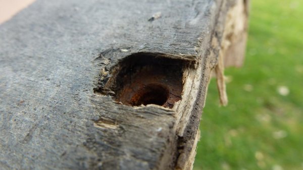

Tack Decker och alla andra också..... Att riva ut är nog det minst bekymmersamma... Jag tycker att hålet bara blir större och större.... Arbetet är tidsödande.... och skapar mycket värk i min kropp....men jag får "jobba" i den takt jag känner passar mig.... Nu när hållet är så stort att jag lätt kan krypa in och ut genom det.... har jag nästan funderat på om jag inte skulle göra en nödutgång här istället :twitcy:... Mycket av arbetet är med stämjärn jag får hugga bort virket och plywooden.... Sen försöker jag göra så att inte två skarvar möts... då blir det ofta mycket mer material som måste bort..... sen att återställa allt blir nog lite knepigt....men jag är inte där just nu så de bekymmerna får vänta..... jag har hittat flera ställen där tillverkaren inte har tätat ordentligt och vatten tar sig lätt in i konstruktionen....
Min fuktmätare fungera kanon.... problemet är bara att jag vet ju inte vad som ligger bakom när den ger utslag..... Så vid ett ställe skar jag upp en bit av innertaket för mättaren gav utslag.... men hittade ingen fukt... antagligen ligger där förastärkningar i konstruktionen som inte syns uteifrån.... och då ger mätaren urslag.... Det bästa hade varit om man hade en "karta" över konstruktionen så man slipper öppna överallt.... Jag tog bort innerramen till en taklucka... och hittade ännu ett fabrikations miss..... när de har skruvat dit takluckan så har de satt beslagen nära en skarv... och sen dragit isönder skarven.... Nu undrar jag om husbilstillverkare överhuvudtaget känner något annsvar för tillverkningen av husbilen :swoon:
    189,6 KB · Visningar: 135
    142,6 KB · Visningar: 127
    89,3 KB · Visningar: 125
    202,5 KB · Visningar: 136
    141,9 KB · Visningar: 130

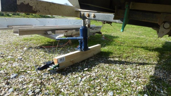

ÅåååååH....Stort tack Per...Lars... och Majzzan.... för ert stöd....och Per för ditt fantastiska erbjudande..... som är nästan omöjligt att säga nej till.....
Situationen är just nu sådan att jag vågar inte köra med bilen.... då risken är stor att jag får en "sättning" i Hb:en.... Sen hade det varit mycket trevligt att träffas.... för du Per verkar vara en helt underbar medmänska som erbjuder din hjälp till mig......
Att tiden rullar på gör just nu inte så mycket, då värmen är på g...... och jag får lära mig att ta det lugnt.... en sak i taget....utan att bli arg.....att leva här och nu...
Sen tror jag som Lars skriver att jag fixar detta..... även om där finns många frågetecken kvar och framöver.... En annan sak som jag har tänkt mycket på .... det är att förr i tiden .... ja.! inte förra veckan eller förra året.... näää.... flera hundra år sedan.... Då hade hantverkaren inte mycket till verktyg.... mot vad man kan ha i dag.... ändå gjorde de så fantastiska fina arbeten..... arbeten som jag inte ens hade kunnat göra när jag hade min snickerifirma med stora och tunga maskiner....Att jobba som jag gör just nu med handverktyg gör att jag blir mer fassinerad av träarbete.... en sak är 200% säkert om jag hade fått möjligheten att börja om.... då hade jag valt utan tvekan att bli inredningssnickare igen.... Men tyvärr så är mitt rygg problem bestående och blir sämre med åren..... i dag så har jag också ont i mina armveck..... efter allt hårt arbete....

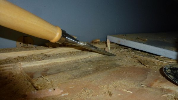

I dag gav Gud mig tid att jobba på Hb:en.:yes:.... jag skulle egentligen in till Gytheion och handla..... men han där uppe sände ett bud till mig.... en snygg kvinna kom cyklande och stannade för att klappa Wovi..... Det visade sig att hon var skollärare... och pratade väldigt bra engelska..... jag fick bl.a informationen att alla affärer är stängda i dag då det är nationel dag här i Grekland...Så jobbet kunde fortsätta efter flera dagars uppehåll..... Och än har jag inte kännt av värken.... men som sagt peppar peppar :twitcy:.....
Jag har gjort färdig en stor bit under soffan och en bit in under golvet.... Sen började jag med de längsgående reglarna.... golvregel.... den kommer jag att skarva så jag vill ha en stark skarv..... Vilket innebär att jag laskar ihop golvreglarna..... med en enkel gersåg..... (jag hittade en som inte går på el :swoon:....och det är helt underbart att hitta saker som man kan använda ute i det fria)...... Sågar ett jack där skarvarna skall mötas.... sen hugger jag ut det som skall bort med ett stämjärn.... Här gäller det att ta det försicktigt så att det inte spricker in där jag inte vill.... Därför hugger jag bort så mycket jag vågar så nära skarven som möjligt... Sen är det bara att hugga bort resten in mot skarven..... Uuupppssss.... där tog jag nog för mycket.... då blir det som ni ser på ena bilden..... Tydligen vill han där uppe nu att jag stannar för i dag :twitcy:.... det var säkert därför jag gjorde missen.... så nu packar jag ihop för i dag och limmar virket och sen sätter det under press till nästa gång jag är nere i varv och börja jobba "igen"
Konstiga saker händer även här.... i dag kom ett par gående förbi.... de var turister och bodde på ett hotel.... mig veterligen så ligger här inga öppna hotel inom rimliga avstånd.... de var från Moskva....men kunde lite engelska....Och hade tagit flyget från Moskava ifall någon undrar....
Kram Peter Wovi

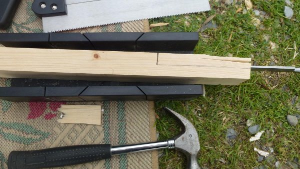

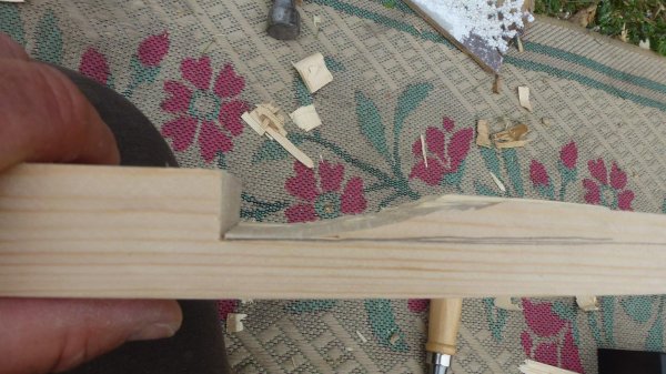

Man skall väl inte lära en gammal hund sitta men i all välmening...
Om du sågar flera snitt ner till linjen i den biten du skall stämma ur och sedan stämmer bort bit för bit så blir det inte såsom bilden visar att det spricker.
