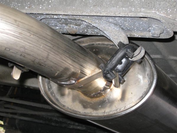

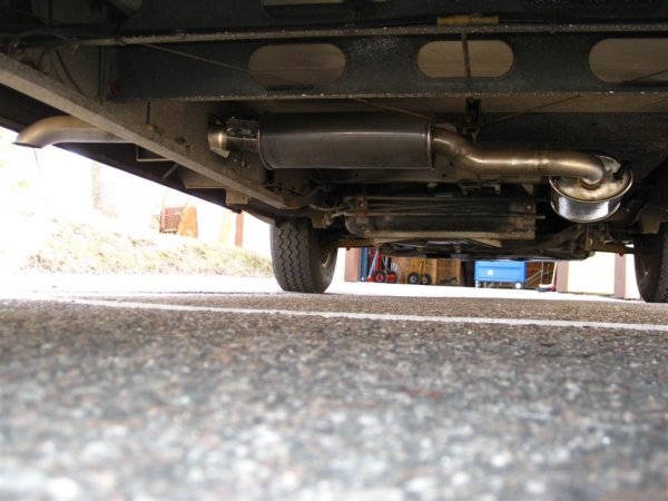

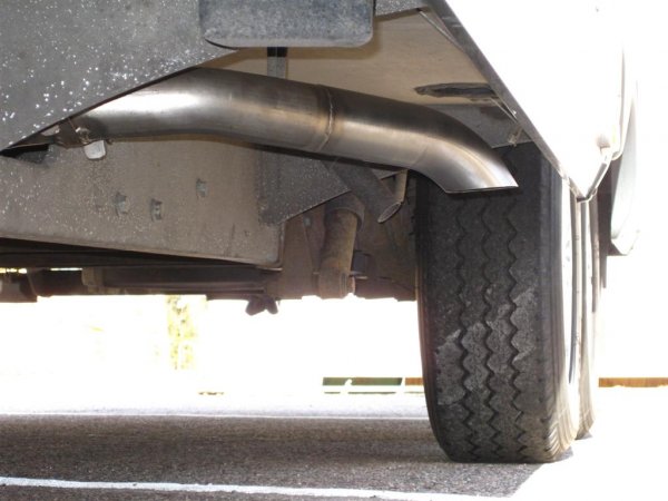

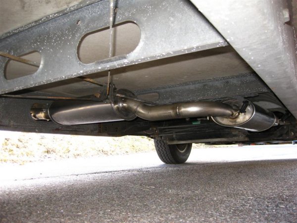

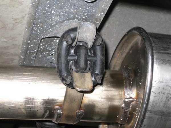

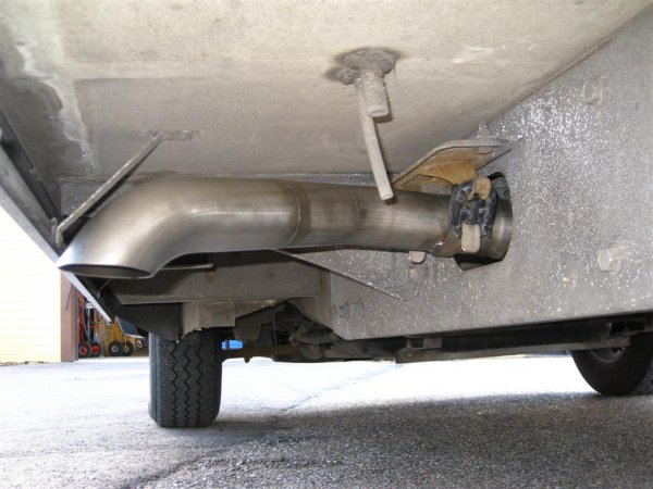

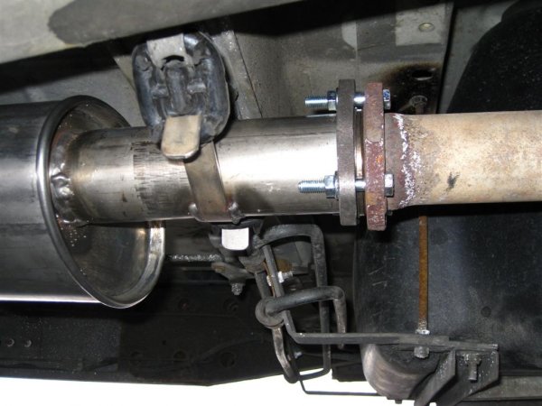

Idag har vi varit på ett trevligt besök hos Ulf Saverman på Ferrita i Köping.
Jag skriver om vår händelse hos Ferrita med en härlig känsla av ett perfekt utfört jobb!
När vi kom dit blev vi proffsigt och väl bemötta, körde in vår Flair i deras välstädade hall, fick bra kontakt och kom överens om att hämta husbilen 14.00
När vi kom tillbaks strax innan 14 hade grabbarna på Ferrita byggt ett rostfritt avgassystem med perfekt passform och dessutom "gömt" det hemska slutröret som tidigare stack rakt ut på sidan.
Rekommenderar varmt alla som skall byta avgassystem att vända sig till Ferrita! Rostfria Avgassystem Avgasrör Ljuddämpare Katalysator Sportavgassystem - Ferrita för en bättre miljö!
Här kommer lite bilder på avgassystemet!:)

Förlåt en liten fundering.
Ska/måste inte, slutdelen på avgasröret vara utanför sidokjolen för bilbesiktningen.
Detta för att förhindra att avgaserna sugs in i bilen.
En av mina tidigare husbilar hade ett för kort avgasrör, vilket resulterade att avgaser sögs in i bilen när jag hade mitt sidofönster öppet. Efter att monterat på en liten extra rörbit som jag köpt på Biltema, så försvann avgaslukten igen
Detta är ju ett känt fenomen vad gäller personbilar, och ofta är det ju vid dessa tillfällen som man upptäcker att avgasröret håller på att gå sönder

Viktigt att byta gummiupphängningen på ett rostfritt avgassystem, eftersom de är betydlgt tyngre än ett vanligt system. Har själv upplevt att gummiupphängningen sprack efter en säsong, på en Opel Rekord som jag hade ett system från Raka Rör.
Sedan upplevde jag bilen som klart mer högljudd med det rostfria systemet än original systemet, så jag kommer inte att investera ngn fler gång i ett rostfritt. Men det är bra att ni är nöjda..:)

Utsläppet på FIAT orginalchassie sitter likadant som bilderna visar. Nåja jag har ju inte besiktigat bile ännu, men det går nog bra.

Jag har också kört rostfritt på ett par bilar, men dom blir mer högljudda. Sannolikt dämpar burkarna sämre.

Hej, jag ställde frågan om att röret slutade tidigare...
Svaret blev att avgaserna trycks nedåt och att det därför inte blir några problem. (skillnad om röret slutar rakt utåt) :rolleyes:

Hej, frågade om viktskillnaden och fick svaret att det bara var marginellt tyngre.
Angående ljudet blev husbilen i vårt fall tystare, känns väldigt bra. :yes:
Ljuddämpare är ju uppbyggda på många olika sätt och man kan se detta på genomskärningen på vissa slitsade demo ljuddämpare .
En del är ju raka rör igenom med dämpull runt om medans andra så går avgaserna/ljudet i olika kammare för att dämpa bättre .
Dock är det ju svetsskarvarna som är det ömma punkten .
Bara en sådan lite krök som är i slutet tar ner ljudet en del än om den skulle vara rakt ut .

Snyggt bygge och säkert väldigt hållbart. Men skulle inte själv vilja ha den slutböjen på avgassystemet.
Har sett bilar som kommer körande på torra campingar och trycker upp ett stort dammoln både på sig själva och på omgivningen.
