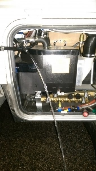

Vi har 3st. Trumapannor i vår Hymer S820.
Den vattenburena har funkat bra för oss, går att köra på 230V/gasol
i 230V-läget kan man välja 3st effektlägen 500,1000,2000W
Värmen är långsam jämfört med den luftburena, men överlägsen komfortmässigt, vi har även ställbar vattenburen värme i jättesängen bak.
Har dock inte så mycket erfarenhet då vi endast ägt den 1år.
Edit: du kan se en principskiss under "min husbil" på värmesystemen (3st)
