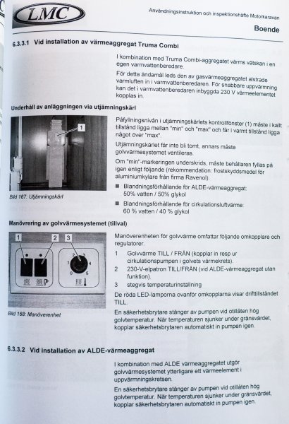

Nu är jag lite tveksam. Har alltid fattat det som att det är en kombination av Truma och Alde. Eftersom man kan köra den enbart på 230 så är det ju inte gasolen som värmer.
Tyvärr har vi inte kommit så långt bak som till garaget när vi tömt bilen idag, det har blåst för mycket, så bild därifrån har jag inte.
Däremot en bild från instruktionsboken men den tycker jag inte ger besked om vad för sort det är.
Men den som vill veta kan ju ringa till en LMC handlare:rolleyes:

vet du vad det är för en pump som används till golvvärmen? Hur tycker du att golvvärmen fungerar?
Tack för att du la ut manualen. Det var som jag trodde. Luft och/eller elpatronen värmer vattnet.

Betyder det då att golvvärmen kan värmas på gasol också eftersom luft också värmer vattnet ?
