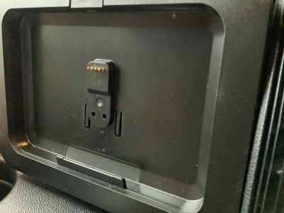

Ni som har EP stödben med enbart touchkontroll för att köra benen,det finns en funktion som inte nämns någonstans i manualen,skulle ni få problem med skärmen går benen att köra med en reservfunktion enligt följande:
Ta bort skärmen,se till att den inte är aktiv i kontakt med styrenheten.
I mitten på det fast monterade skärmfästet finns två små hål.
Använd en penna/liknande,för att köra benen direkt härifrån.
Förstorar ni min bild syns två pilar under hålen.
För att få skärmen att koppla bort lägg skärmen i en kastrull med lock(om inget annat hjälper)C89B46BC-B6C5-4C3C-9565-AE8F0C3809FD.jpeg

När vi fick våra ben monterade så var det med på genomgången när vi hämtade bilen.
Jag fick också en bra genomgång av systemet ,men just denna punkt missade man,lite märkligt att den 49sidiga manualen som enbart handlar om tuochscreen inte visar denna funktion,inte heller hur man byter batteri i fjärrkontrollen,just detta fick jag visat idag, att ta ur batteriet är ett sätt att lösa problem med fjärren.
Bytte också ett stödben pga. inre läckage(benet sjunker sakta) ett mycket vanligt problem enligt verkstaden.

Man ska bara dela den i skarven,har dock inte provat.
Är det problem med fjärren kan man ta ur batteriet en stund,tydligen har det också varit problem med att vissa inte laddar.
Hade nog varit enklare med en fast monterad, men finns inte längre,all utveckling är inte till det bättre!

Koppla bort batteriet i ett par sekunder bara i fjärren, och återuppstår problemet att du behöver använda dig av att nollställa genom att ta bort batteriet så sa Ep att skicka in fjärren för byte. (min låste sig)
Visst inte om detta.
"Ta bort skärmen,se till att den inte är aktiv i kontakt med styrenheten.
För att få skärmen att koppla bort lägg skärmen i en kastrull med lock(om inget annat hjälper"
Kanon information, tack för det!
En annan variant är att göra hela systemet strömlöst,lossa det stora vita kontaktstycket på centralenheten några sekunder.
