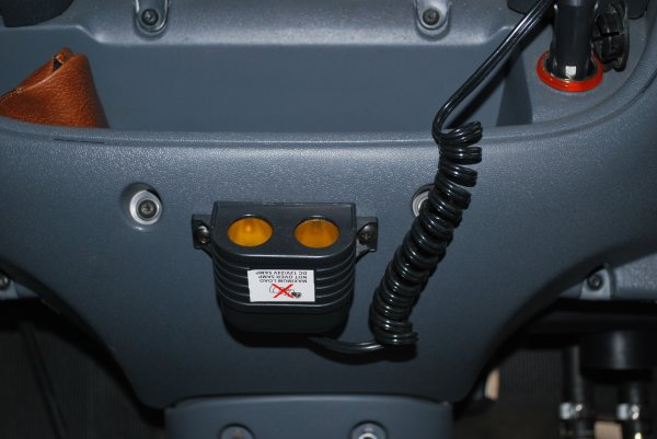

Så här blev lösningen på uttaget för 12v.
Nu fungerar anslutningar som GPS, mobilladdare m.m.
utan glapp. "Mojängen" kostade ca 40:- på Jula.
/Mariarne
