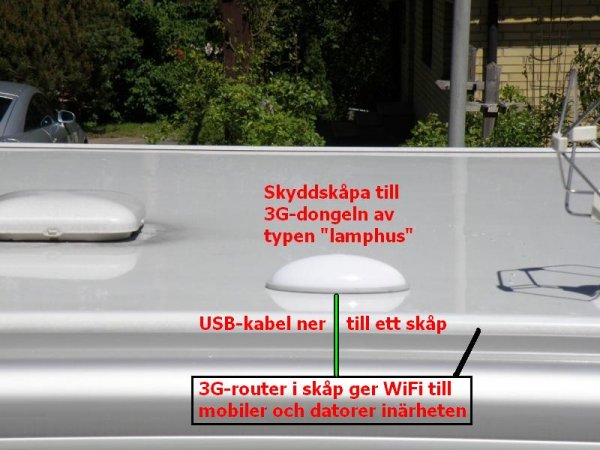

Vi byter en gång när vi kommer ner till Kroatien (skickar upp Gunilla). Kör med WiFi hotspot på resan genom Europa. Hade vi känt till eDildo så hade vi satsat på den. 3G-router är en självklarhet.
Det blir väl jag som får klättra när vi pendlar mellan svenskt, tyskt och österrikiskt

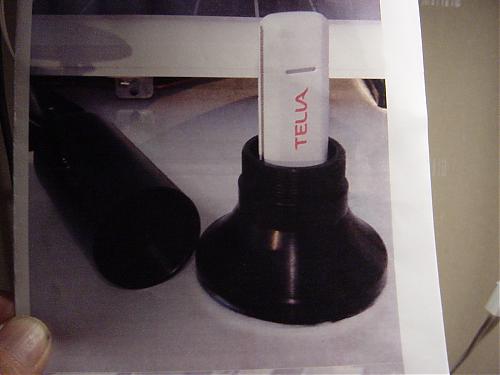

Har afprøvet 2 dongels med extern antennestik og 3 forskellige rundståle antenner samt en antenne med retningsbestemt parabol antenne.
Der er tvivlsom forskel mellem med og uden rundstråle antenner og den gode antenne i donglen.
Parabolen har jeg selv lavet af kraftig staniol, og den giver ca. + 0,3 Mbit - stationært.
Donglen er praktisk og let at montere som mit foto viser.
Ser ut som en tom medicinburk:snowman-1-icon:...har du någon tätning i skruvgängan för att inte få in regnvatten??
F.d. 55451
Sv: En extern 3G antenn till HB
Ser ut som en tom medicinburk - just det.
Användat liten silicon som tätning i 2 x skruvgängan för att inte få in regnvatten.
Användar omtrent 28 mm stort hål för donglen.
Kan också vara 16 mm för USB-stick - men då måste dongeln monteras från ovan som eDildo.
