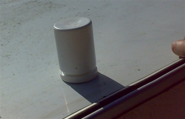

Man behöver inte ta sig upp på taket men man måste givetsvis ha något och stå på för att komma åt den. Om man har monterat den som jag har gjort så alldeles i ytterkant av taket så var det inga större problem jämfört med var man har för nytta av den. Ställde mig på campingbordet.
Så här ser den ut
    18,4 KB · Visningar: 648

Är det någon usb kontakt i botten eller är det en kabel ?
