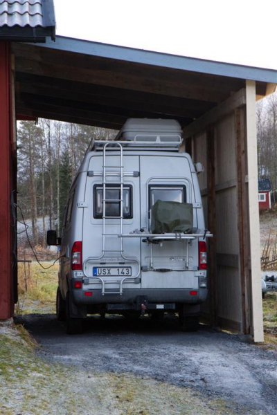

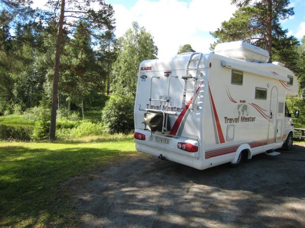

Man klarar sig åtskilliga timmar med den inbyggda (och täta, när man stängt luftskruven) tanken i Honda 20i. Jag har klarat mig utan reservdunk under de ca 10 år som jag haft detta elverk. Passar på att fylla när jag tankar bilen.
I min nuvarande bil har jag inga problem med att få plats med elverket i bilens förråd och det är naturligtvis en fördel att ha elverket uppvärmt när man skall starta det i vinterkyla, men i de två föregående bilarna förvarade jag elverket på cykelstället (och det gick även då att starta i riktigt kallt väder):
