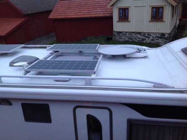

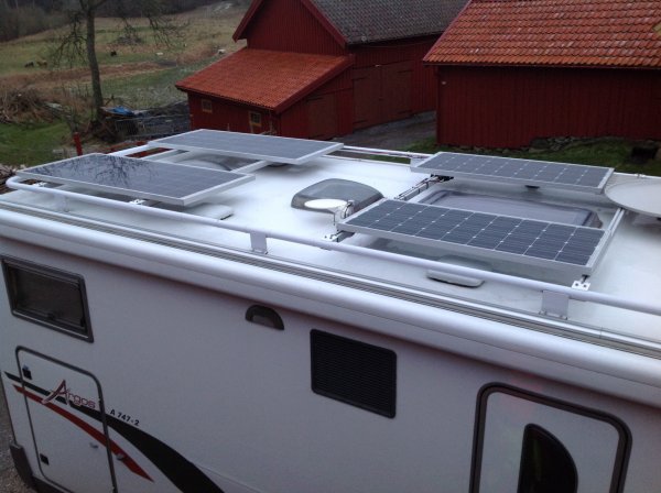

Köpte min bränslecell, Efoy från Tyskland, en snubbe som hade köpt upp nåt konkurslager med husbilsprylar och inte riktigt hade koll på värdet. Vi var tre stycken som slog oss ihop här hemma och köpte tillsammans. Vi gav ca 17000 kr/st för Efoy 1200. Den har funkat perfekt.
Solpanelerna inkl allt material har jag nog gett under 10 000 för, monterade allt själv med god hjälp via HBK: hemsidan från medlemmar, framförallt Knut. Har aldrig gjort sånt innan, men det är ju bara att fråga här hur man gör. Den enda fysiska hjälp utifrån jag tog in var min jobbarkompis som lödde ihop kontakterna uppe på taket. Kostade mig några öl och lite grillat. Har precis kört ut husbilen, kan gå ut och ta ett kort på taket om nån vill se.
