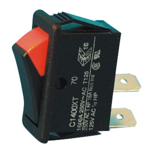

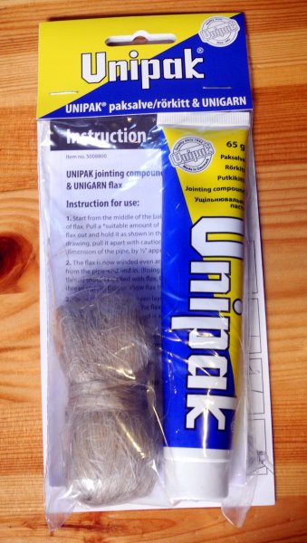

Den gamla elpatronen var kaputt. Efter många om och men har jag hittat en patron - i Danmark, som skulle passa med tre element på 500 watt vardera. En kopparpackning följer med. Frågan är om man ska använda lin + gegga eller om det räcker med kopparpackningen för att få det tätt. Jag tänkte jag skulle använda en brytare för att koppla elementen, antingen 3 x 500 watt eller 1 x 500 + 2 x 500 watt. Konfunderad! Det ställs väl vissa krav på brytaren också om den monteras i beredarutrymmet där det kan bli över åttio grader varmt. Himla krångel! Rörmokarna kan inte mycket om el och elektrikerna inte mycket om rörmokeri.

Hej Jappe. Är patronen gängad in kan du använda lin o kitt gärna Permatex eller liknande. Är det fläns och bultförband stuk lite kitt på kopparpackningen så hjälper det till att täta.

Hej Jappe, om du använder lin och pasta i stället för kopparpackningen så se till att det blir kontakt mellan patronen och beredaren, eller komplettera ev. med två jordsladdar.
Om jordsladden sitter i pannan är det inte säker att elpatronen blir jordad, om jordsladden sitter i patronen är det inte säkert att pannan blir jordad.
Linet och pastan kan ligga helt mellan gängorna och flänsen och isolera så mycket att det inte finns jordkontakt.

Ps. Utan att ge dig alltför dumma idéer :p:. Men för att kunna välja och skifta lite hur du vill mellan patronerna för att få jämn förslitning, så skulle man kunna ha en brytare till varje patron i stället för en med olika lägen. Patronerna är ju bara på 500W var så tre sådana här brytare eller liknande monterade bredvid varandra (och monterade på ett riktigt sätt) skulle ev. kunna funka.
