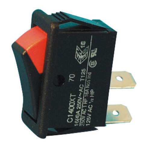

Ps. Utan att ge dig alltför dumma idéer :p:. Men för att kunna välja och skifta lite hur du vill mellan patronerna för att få jämn förslitning, så skulle man kunna ha en brytare till varje patron i stället för en med olika lägen. Patronerna är ju bara på 500W var så tre sådana här brytare eller liknande monterade bredvid varandra (och monterade på ett riktigt sätt) skulle ev. kunna funka.
