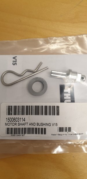

Jag har en 2 stegs trappa märke Lippert components där ett genomgående stålstift på motoraxeln går mitt av. Har råkat ut för detta 4 gånger på kort tid. Kan någon ge mig ett fungerande tips?
