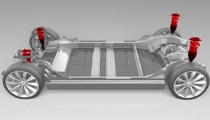

Elmotor og forbrenningsmotor med tilsvarende effekt blir ikke stor forskjell i dag med lettvekts motorer med høy effekt i forhold til vekt. Veksellåda eller ikke er en fråge om konstruksjon på drivlinja, Tesla benytter en fast nedveksling, BYD benytter på mange av bilene direkte drift men nedveksling på bussene. e-Traction som finnes på endel busser og tyngre biler er uten veksel og motorene sitter i hjulene. Batterier er den tyngste delen for elbiler, det blir noen hundre kilo i en Tesla.

Trots storleken väger Teslan inte mer än Volvo V90.
Växellåda på elbil?
Som jeg kommenterte tidliger, noen få benytter en permanent fast utveksling for å kunne kjøre elmotoren med høyere turtall enn hjulene. Tesla har en slik med en redusjon nær 10:1 i Model S på bakakselen, en litt lavere utveksling for de med dual motor og drift også foran.
Den gamle Tesla Roadster hadde en 2 speed låda, men det var og bilens svakhet - dreiemomentet på motoren var for stor for lådan. Detsom fjerner behovet for veksel er den flate dreiemomentkurven fra 0 og nesten til topphastighet.
