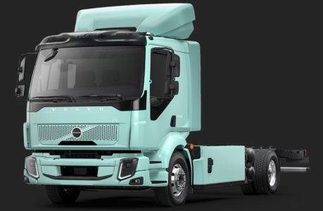

Volvon är ju lite större ( och dyrare ) med batterikapacitet på upp till 540 kwh !!! och 16 ton.
Så möjligheterna finns att slippa allt som har med olika energikällor och kunna använda alla 230 voltsgrejer man har hemma.

Om du reser med Volvon och prickar in lastbilsladdningsstationerna funkar det nog fint.

Är det inte Volvos ellastbil som har dubbla snabbladduttag?
Tänk vad populär du skulle bil om du blockar två laddare när det är högsäsong....
Beror på modell och mängd batteri... men den är alldeles för dyr så den broshyren har åkt i papperskorgen..:swoon:
