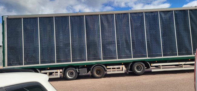

Är ju mycket snack om elbilars vara eller inte vara och skalbarhet mot husbilar, lastbilar och bussar.
Optimalt är ju att klä hela sidorna och taket med solpaneler och låta solen ladda.
Science Fiction?
Ja, troligen.
Tills jag fick se nedanstående fordon tyst smyga in där jag jobbade (dragbil el och solpanels klädd trailer).
Ca 40kW solpaneler är mer än de flesta hus har och ger ett bra tillskott.
Science Fiction?
Ja, troligen.
Visa bilaga 240959
Kan kanske va svårt att hitta en ställplats bara... det får väl bli fricamping.

Men frågan är hur en vanlig 6,5 meters husbil behöver vara klädd med solceller för att få någon verkan.
Problemet är att bara en sida kan vätta mot solen åt gången.
Men framtiden kommer säkert att erbjuda elhusbilar.
Trailern på bilen bör ju ha en rejäl dragbil i 500 kW klassen
Roysan
Nja, två sidor mot solen (tak och en vägg) sedan ger även paneler i skugga en del.
Men en husbil har heller inte den effekten eller energibehovet som en lastbil har så det är nog möjligt att skala ner.
Men att få den i vitt lär nog bara vara att glömma...
