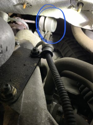

Är inringad detalj på fotot den berömda EGR-ventilen?
Fiat JTD2.8 /2005366BD793-B364-42E6-93C9-7BD0B548A85B.jpeg
    995,2 KB · Visningar: 5

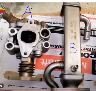

I videon länkad ovan så är det dessa komponenter.
A = EGR ventil
B = EGR kylare
Om det ser likadant ut på din bil vet jag inte, jag tycker filmen ser ut att visa en nyare bil än 2005.

Ja det här det inte ut som på min bil, lite nyare. Men då vet jag ungefär vad jag ska leta efter.
