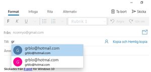

Hej,
Nä, att ta bort enstaka adresser får jag inta att fungera. Kan det vara olika versioner av Outlook som gör det.
Min bild ser ut som nedan, och jag vill ta bort den nedersta som är felstavad.
//ConnyMejl.jpg

På bilden som du visar så ser det ut som att du ändvänder den inbyggda e-post läsaren för Windows 10.
Mail_for_Windows_10.
Kan tyvärr inget om den skulle istället använda webbläsaren och läsa mailen på nätet.
Eller skaffa office365 och få en Outlook.

Hej,
Nu har jag kollat runt en andra gång och som det står så kan man inte ta bort kontakter från "E-post Windows 10" som jag händelsevis använder. Så det blir nog att byta till Thunderbird.
Men tack för alla tips!
