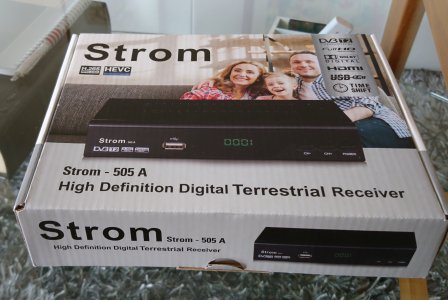

Då vår förra tv inte hade DBV-T2 löste jag det på detta sättet med en box från Amazon.Tmc Sat.
(På tips i en tidigare tråd på HBK.)
Kostnaden 2019.
Den har både H.264 och H.265
Det gjorde att vi kunde se kanaler i Tyskland också.

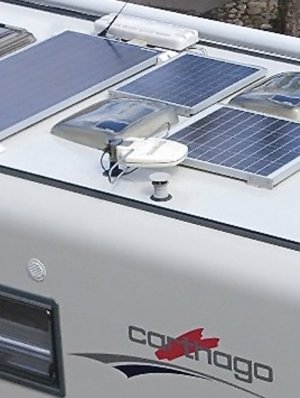

Antennen är från 2007 och går att hissa upp och rikta.
En telenova med spröt.
