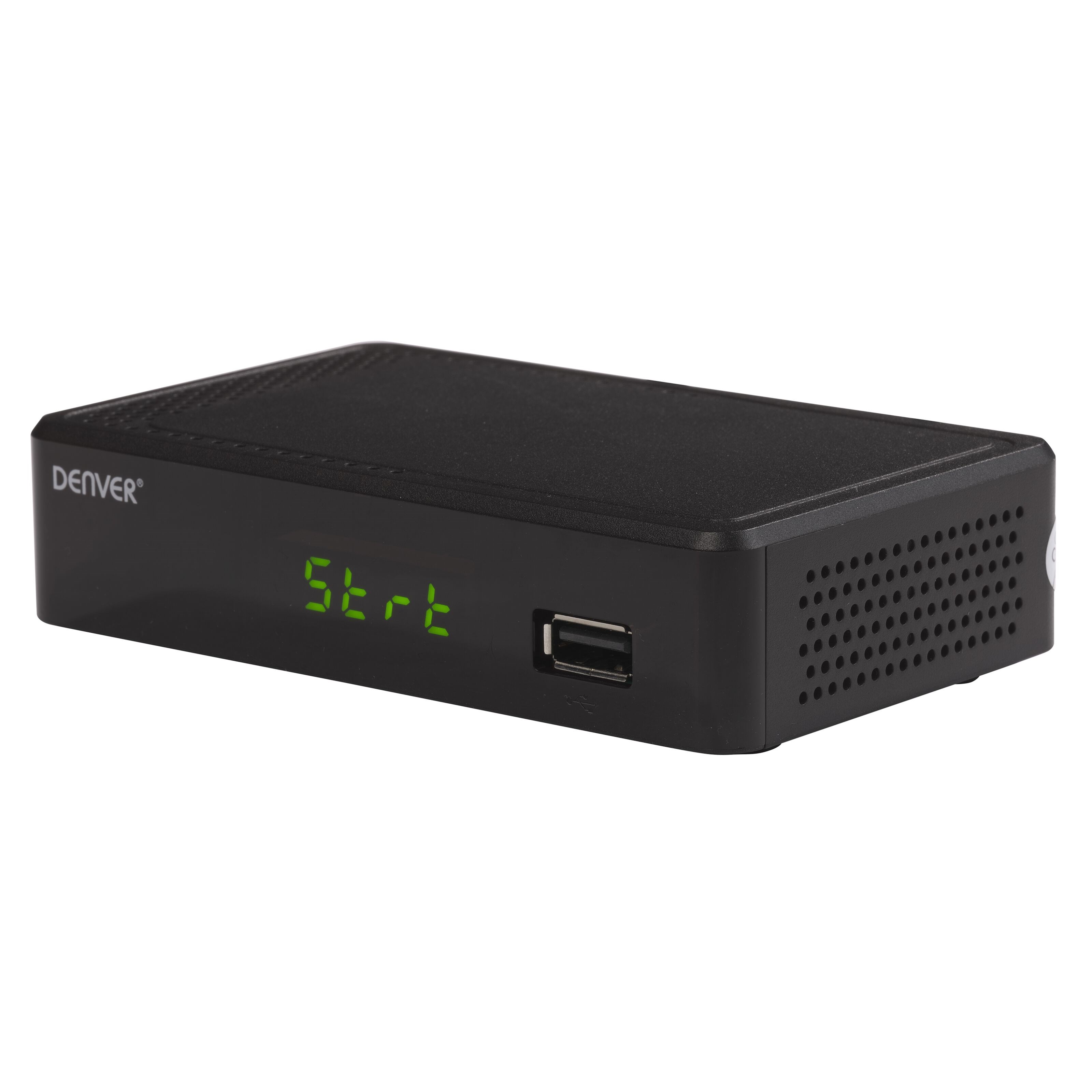

Alternativ till ny TV är en liten box, som går på 12V. Ex den här om det bara gäller fria kanaler i Sverige.
Eller någon av Boxers boxar, med eller utan inspelning.

Har samma antenn och det funkar bra ,men det är aktiv antenn så du måste ha Tv som har 5v på antenn ingång och det är inte många som har.Jag kör med Xoro boxen som har det !

Då vår förra tv inte hade DBV-T2 löste jag det på detta sättet med en box från Amazon.Tmc Sat.
(På tips i en tidigare tråd på HBK.)
Kostnaden 2019.
Den har både H.264 och H.265
Det gjorde att vi kunde se kanaler i Tyskland också.
